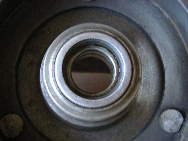

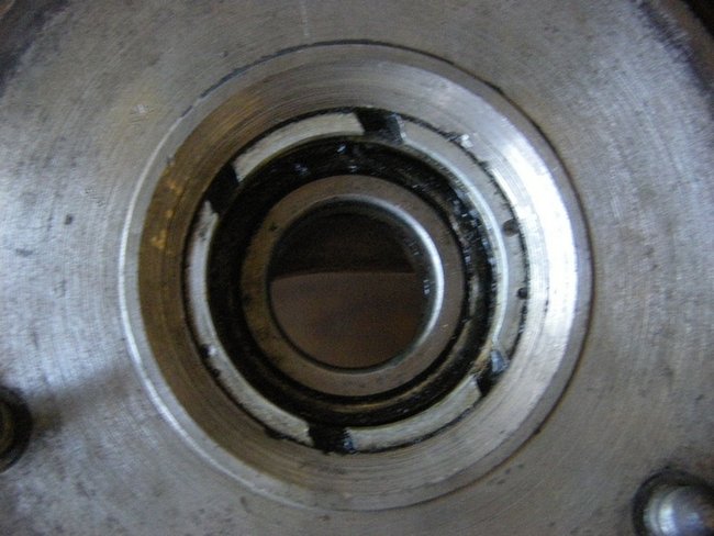

Après quelques jours de vacances j'ai repris ma rénovation.
J'ai démonté les freins arrière.
Les tambours sont venus sans difficulté avec l'ensemble des roulements ; souvent la cage intérieure reste sur le moyeu.
Je n'ai pas démonté les bagues écrous, les roulements semblent en bon état et je n'ai pas l'outil adéquat ; en effet la bague écrou a quatre échancrures en biseau, et j'ai peur de l'abîmer avec mon outil Facom qui n'est pas exactement fait pour ce modèle mais pour les bagues écrous plus récentes. Les pare-poussière intérieurs sont d'époque : ce ne sont pas des joints spi comme maintenant, ils ont une cuvette extérieure métallique et ils sont plus épais. Tout cela est en bon état, pas de raison d'y toucher. :laughing:

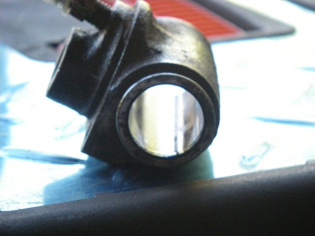

Après ouverture des cylindres de roue arrière, ils sont comme neufs, après 40 ans et peut-être plus? Ah la qualité... :clap:

La bague-écrou avec 4 échancrures

Un cylindre de roue arrière impeccable. La photo rend mal...

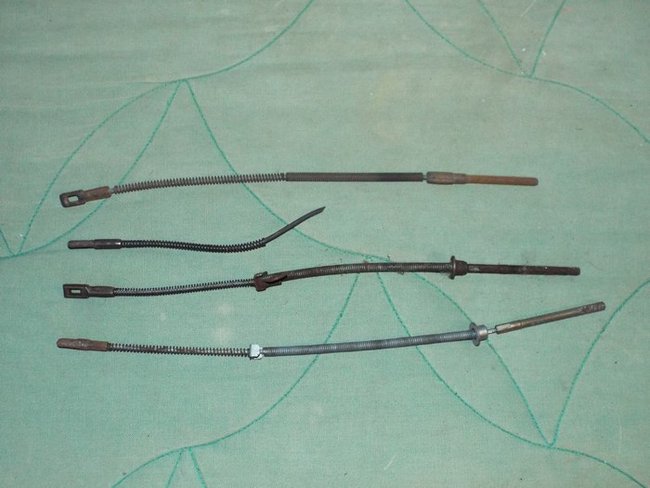

Surprise (mais c'est de ma faute) à la mise en place de la boite de vitesses, les câbles de frein à main sont trop longs. Effectivement ce sont des câbles pour freins à plateau en tôle, et sur ma A, il y a encore les plateaux en aluminium.
Je suis donc parti à la recherche des ces câbles, non refabriqués. :fou: J'ai fait un appel au peuple et un gentil forumeur sur un autre forum m'en a proposé un.
En haut, le câble pour plateau alu.<br />En dessous un bout d'un des câble de ma A sectionné pour le démonter.<br />En dessous un câble pour A ou AZ pour plateau tôle<br />Tout en bas un câble pour AZA ou AMI 6, encore plus long.
On voit que le câble pour plateau alu est plus court, mais surtout le ressort est plus long et la gaine nettement plus courte. Et il n'y a aucun système de fixation.
Ne trouvant pas un second câble, je vais le fabriquer moi-même à partir d'un câble plus long. :laughing:
Dans un premier temps, j'ai coupé un câble plus long, j'ai raccourci la gaine et rallongé le ressort. On voit le second câble en cours de fabrication.
J'ai acheté dans un magasin d'accastillage des embouts filetés à sertir. Je devrais les recevoir demain.
A suivre

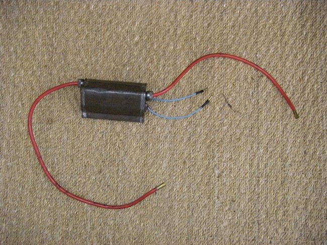

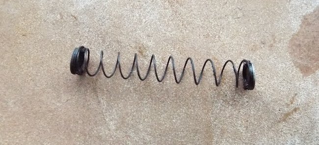

Je vais vous parler de ma bobine, enfin celle de la A :mdr:
Comme vous le savez sans doute, sur les A de 1950, c'est une bobine triangulaire en tôle.
Le branchement des fils de bougies se fait dans un puits par contact avec une masselotte fixée sur un ressort. On ne peut pas utiliser de fils modernes, seuls les anciens conviennent, et même les très anciens non anti-parasités c'est encore mieux. :shock:

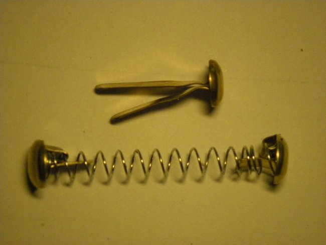

Sur ma bobine, il manque d'un coté un de ces fameux ressorts. Dans un premier temps j'en ai donc fabriqué un, avec un ressort de stylo bille et deux attaches parisiennes.
Le ressort d'origine, avec deux petites masselottes en tôle à chaque extrémité
Un ressort de stylo bille et deux attaches parisiennes.
Quand j'ai mesuré la résistance du secondaire, j'avais l'infini. Misère, le bobinage est coupé. :enerve: Après renseignement auprès de connaisseurs, on m'a dit : pas forcément. On m'a conseillé de faire mariner le fond des puits dans le WD-40 pendant plusieurs jours. En effet le contact de la masselotte au fond du puits se fait sur une pastille en plomb qui est souvent oxydée. C'est ce que j'ai fait.
Au bout d'une semaine de marinade, j'ai monté la bobine sur mon AMI 6, et victoire elle fonctionne... :clap:
La bobine équipée pour être montée sur l'AMI 6
A suivre :salut:

Bravo pour la débrouille (le ressort de stylo) et mer pour l'info (oxydation des puits de contact :)

La suite de la fabrication du câble de frein.
J'ai donc reçu les embouts filetés samedi, mais comme je devais aller à Châteauroux je ne me suis pas lancé tout de suite dans la fabrication du câble, des fois que j'en trouve un à la bourse. :laughing:
Hélas, rien à la bourse de Châteauroux.
Normalement les embouts sont à sertir, mais n'ayant pas ce type de presse et les ateliers d'accastillage étant plutôt rares en Sologne :mdr: je me suis dis que je pourrais peut-être essayer de braser.
En fait ce ne sera pas un brasage proprement dit, mais plutôt une espèce de collage à la brasure d'argent. En effet le brasage se fait par capillarité entre les deux pièces à assembler ; là, le jeu bien que faible est trop important pour que le métal d'apport pénètre par capillarité.
J'ai donc procédé comme suit :
- bien chauffer l'embout au rouge avec le chalumeau à gaz ,
- couler de la brasure dans le trou jusqu'à ras bord,
- chauffer le bout du câble au rouge tout en maintenant la brasure en fusion,
- enfoncer lentement le câble dans la brasure en fusion, ça déborde, pas grave :mdr:
- laisser refroidir.
Ca a l'air de tenir ! :shock:
J'ai fait un essai de traction avec le levier de frein à main que j'ai tiré comme quand on freine : ça tient ! J'espère que ça tiendra au CT :lol:
Ah ! j'oubliais... Comme l'embout fileté est en M8 et que sur la 2CV il n'y a que du M7, j'ai taraudé à 8 un écrou papillon en bronze. Je mettrai sans doute un écrou normal de 8 derrière par sécurité.
Je vais pouvoir remonter les freins avant et poser la boite sur le châssis.

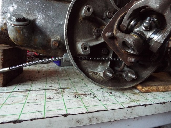

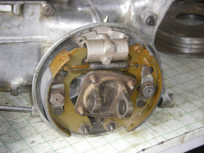

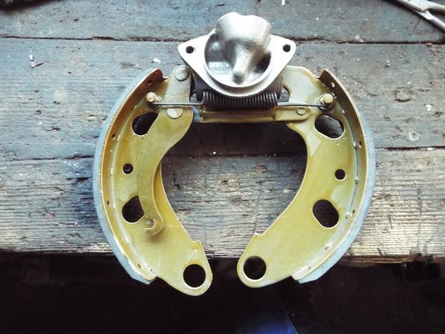

Les câbles de frein à main étant refaits, j'ai pu remonter les freins sur la boite. :laughing:
J'emploie une technique qui n'est pas celle généralement préconisée, mais pour ces freins à plateau alu c'est ce que j'ai trouvé de mieux.
Je monte sur l'établi l'ensemble du système : cylindre de roue, mâchoires, ressorts ; en effet il y a un ressort de chaque coté et je ne vois pas placer le ressort intérieur si tout est monté sur le plateau.
Ensuite je présente l'ensemble, accroche le câble de frein à main, enfile le cylindre de roue dans son logement, et tout est OK. Il n'y a plus qu'à placer les excentriques du bas et ceux du haut qui sont rapportés par devant comme vous pouvez le voir sur les photos.
Le câble de frein à main est posé dans le plateau alu. Il faut le passer dans l'orifice puis derrière le déflecteur d'huile ; pas facile !
L'ensemble monté sur l'établi. Vue coté intérieur avec le levier de frein à main, on voit qu'il y a un ressort aussi de ce coté.
L'ensemble du frein coté droit en place.
Ces :enerve: de câbles de frein à main m'ont retardé de plusieurs semaines :( Mais maintenant que le problème est résolu, j'ai pu remonter l'ensemble moteur boite sur le châssis.
