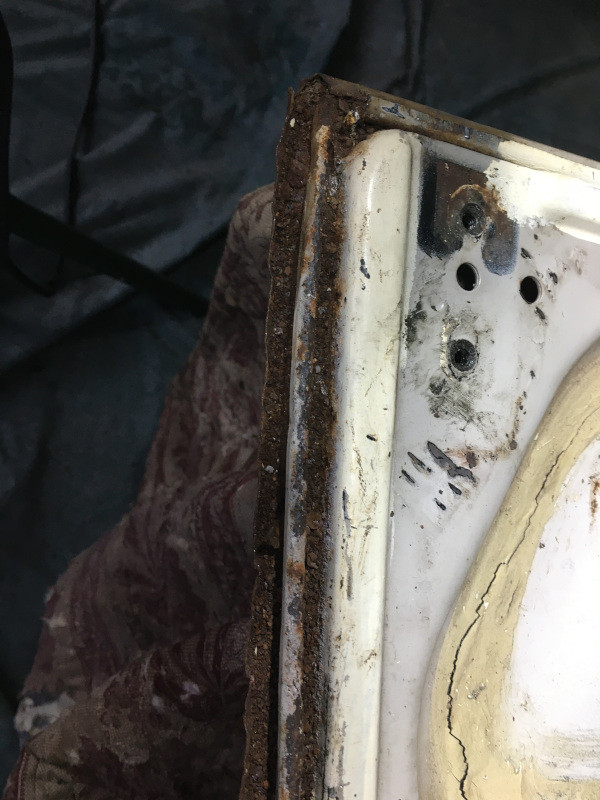

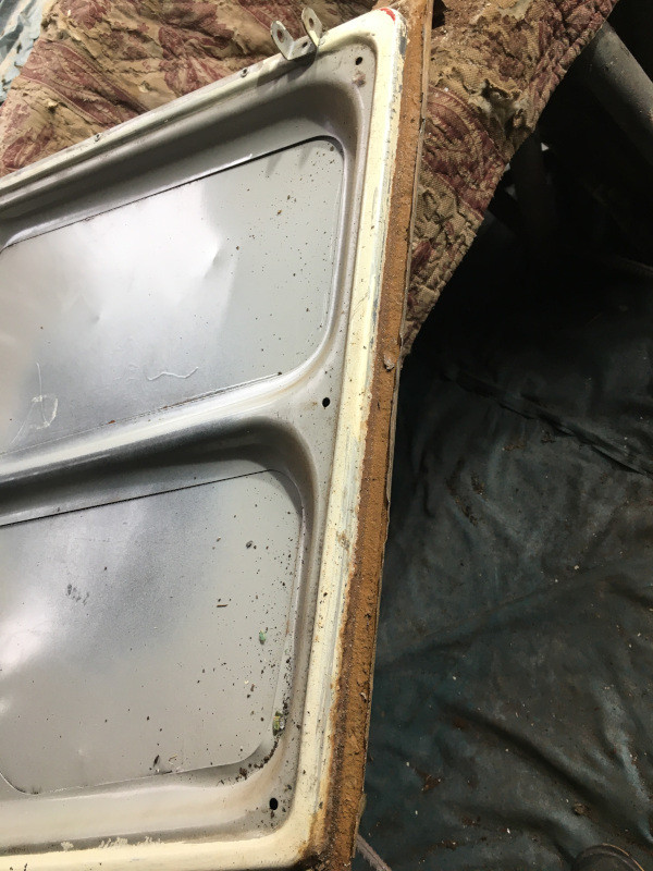

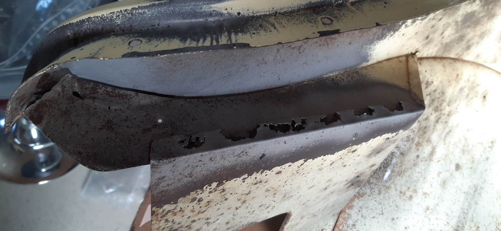

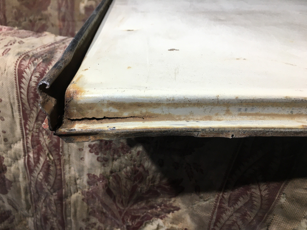

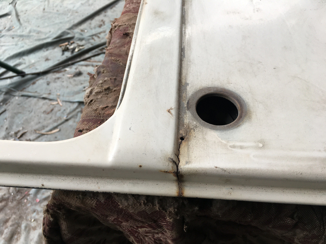

Ce matin, comme prévu, je me suis attaqué à la tôlerie.. En fait, je voulais faire un état des lieux des éléments.
J'ai donc déshabillé les portes, déposé les vitres, la serrurerie, les baguettes, et les joints. Sans trop d'efforts pour les joints, avec un burin un peu affiné et bien plat, en guise d'outil principal.
Eh bien, je ne suis pas déçu, la partie inférieure de chacun des éléments (portes et couvercle de malle) est pourrie, en miettes, en dentelles..
Et en photos (attention, éloignez les âmes sensibles ;)
Les ailes avant ne sont pas en reste, la gauche est très abîmée
Je pense commander chez CIPERE les tôles de sertissage des joints de bas de porte pour essayer de réparer tout cela...
https://www.cipere.fr/fr/Alle/Alle/Tuer ... /ANR15230/
Avec deux de plus pour le coffre, qui est plus large que les portes...

Mais je ne pense pas que le pistolet de sablage soit l'outil adéquat, sauf pour faire encore plus de trous :lunettes:
La tôle à cet endroit, est extrêmement fine, d'autant plus qu'elle a été fragilisée par la corrosion..
Je pensais : décapage manuel à la brosse métallique, puis passivation de la rouille, (FEROSE, RUSTOL...), "peinture" au cuivre, puis soudure au MIG à faible intensité...
Je vous dirai !

Comme tu le dis la tôle est d'origine très fine, avec la corrosion c'est encore plus fin et de manière très inégale rendant les opérations de soudure très délicates voire impossibles.
Très souvent confronté à ces problèmes lors de la restauration des ces parties fragilisées, moi j'ai utilisé de manière systématique des bouts de tôle de renfort placées contre les trous et zones fragiles. Ces tôles étant sous l'aile, elle ne sont pas visibles et d'autant moins qu'ensuite elles sont recouvertes d'anti-gravillons. Bonne suite .

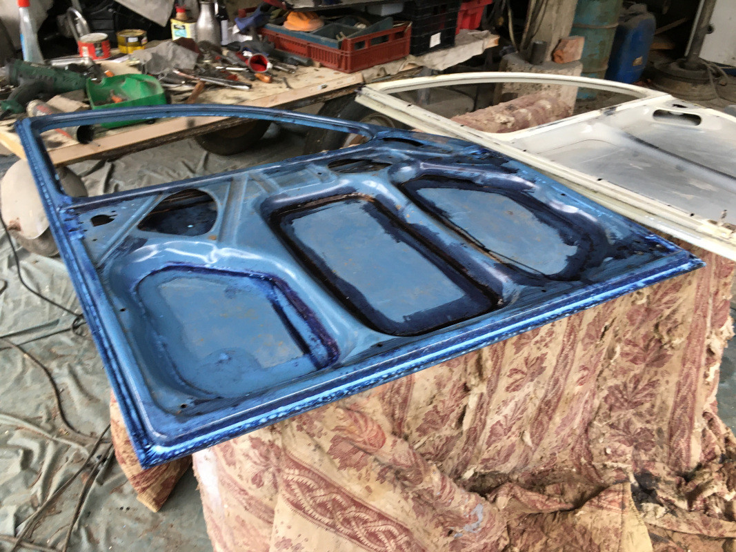

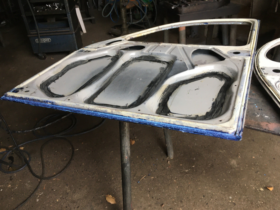

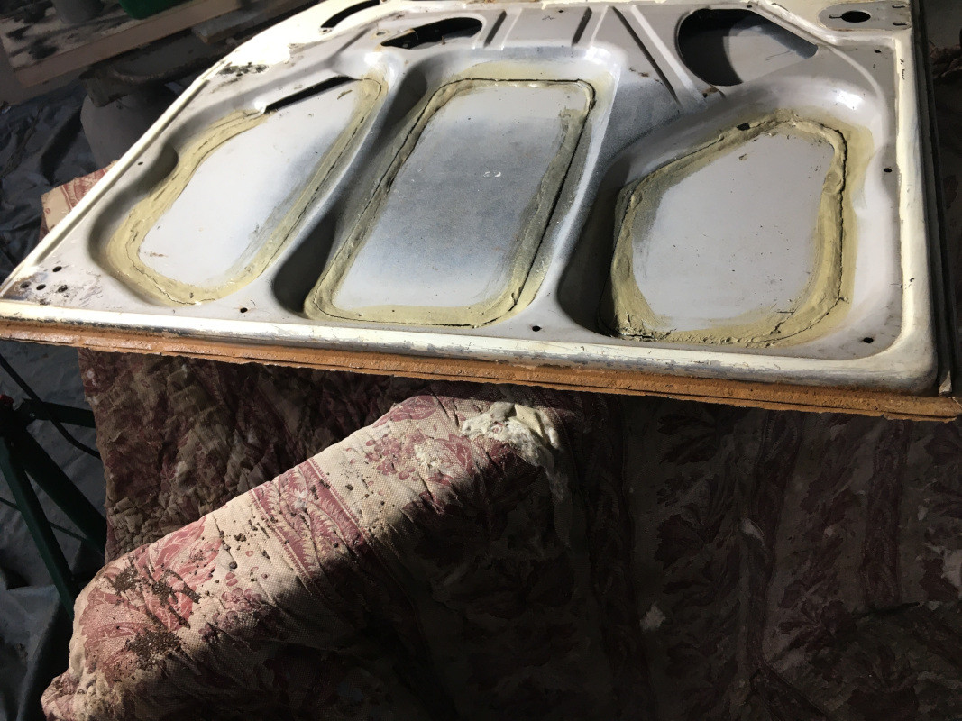

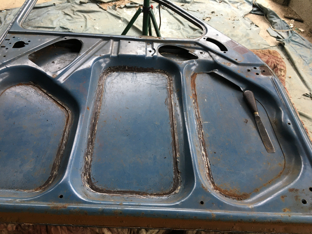

Ce matin, je me suis attelé à dérouiller et poncer quelques éléments, portes et couvercle de malle.
C'est un travail long et peu satisfaisant, car il en reste toujours "un peu plus" à faire... Il n'est donc jamais totalement terminé..
Bien sûr, il y a du travail de soudure à prévoir, et pas qu'un peu !

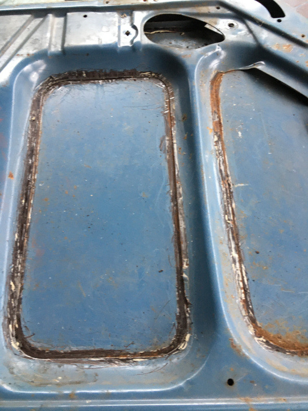

J'ai enlevé le mastic à l'intérieur des portes,
et bien entendu, qui y a-t-il de caché sous le mastic ? Notre ennemie à tous, la rouille !
Encore du mastic !
Une fois le mastic gratté, on y voit un peu plus clair :
Un peu de soudure à prévoir :
Le couvercle de malle, une fois poncé, a ses parties les plus rouillées, enduites de FEROSE :
Comme les portes, d'ailleurs :
Au sujet de ce mastic à l'intérieur des portes : quel était son rôle, selon vous ?
Empêcher les tôles de vibrer ? Étanchéifier l'intérieur ?
Car les tôles verticales extérieures sont désormais détachées des membrures, comme si elles avaient été collées par le mastic... Je pensais y faire un point de soudure avant de mastiquer à nouveau...
Si vous avez des idées, merci de les partager !
Bon week-end à tous !

Quand j'ai refait mes contre porte, je mebsuis posé la même question.
Simple observation donc, là où le mastic adhérait à la paroi, il me semblait qu'il y avait moins de vibrations que les portes pour lesquelles le mastic s'était decollé.
Je ne cache pas que cette pensée m'a comblée, donc je m'en suis satisfait. :mdrr:

Bonjour, le mastic de l'intérieur des portes, évite que les renforts ne vibre, c'est en sorte un anti bruit, pourquoi Citroën ne les a pas soudé, mystère :lunettes:

Merci @Eric13190 , merci @CHARLYSTONE ,
Vous avez répondu à mes interrogations, merci !
Les points de soudure risquent peut-être de se voir ou d'entraîner des déformations sur la paroi verticale ?
Je pensais, de toute façon, avant de poser les panneaux intérieurs, coller des plaques anti-vibrations à ces endroits...

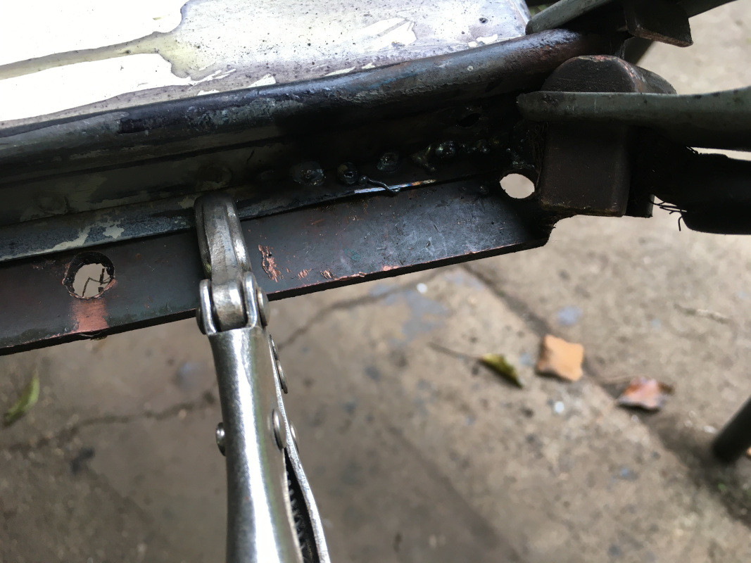

Par contre, tu as soudé par points ? Je n'ai, moi, que le MIG.
Je vais devoir faire du bouchonnage ? Je meulerai ensuite, comme tu l'as fait...

C'est tout à fait ça pour les joints y compris jonction bas de caisse planchers, je ferai sans doute avec des cartouches de polyuréthane.
Pour les points sur les feuillures j'ai fait par bouchonnage au fil fourré avec mon poste parkside puis meulé , je ferai une photo demain. J'ai vu ces jours-ci que Parkside faisait la soudeuse par points, je ne sais pas ce que ça vaut mais je n'ai plus rien à souder ....peut-être pour la prochaine.

D'abord, j'ai soudé les différentes cassures au niveau des serrures des portes avant, et de la charnière d'une porte arrière...
La serrure de la porte avant droite :
Meulage avec l'outil de chez LIDL. Excellent pour les finitions :
Résultats :
La charnière de la porte arrière gauche.J'ai enlevé le rivet d'origine, car la tôle arrière est pourrie :
Avec un serre-joint, je cale la porte à la table :
Je positionne un bout de cuivre assez épais sous la tôle à souder (cette méthode permet de faire baisser la température, et ainsi, évite, autant que possible, de percer les tôles fines !)
Une fois soudées, je repasse une autre couche de FEROSE sur les soudures, et comme j'en avais préparé trop, j'en repasse un peu partout !
Le couvercle de malle est lui aussi bien atteint !
J'attends maintenant les profilés fixant les joints inférieurs pour les souder. Une fois poncées et préparées, les portes seront prêtes à être apprêtées...
Je vous dirai !
