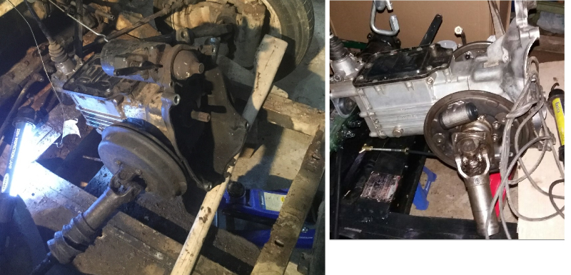

demain mon moteur par en cure de rajeunissement. je l'ai preparé en demontant tout ce qui devais l'etre avant la séparation avec la boite de vitesse.
ma question est simple , je me demande justement si il n'y auras pas de l'huile de boite partout quand je vais les séparer , faut il nécessairement faire une vidange boite?
merci

non pas d'huile de boite si ta boite n'a pas de problème , par contre c'est peu etre l'occaz de nettoyer la boite et donc de lui faire une petite vidange

Si ta boite et déposer, profite comme dit plus haut de la vidanger, et aussi profite dépose les tambours contrôle l'usure
et la propreté des mâchoires , c’est plus facile a faire, tout sur l'établie., :salut:

en changeant les joints metal entre tubulure et cylindres j'ai sans m'en rendre compte fait tomber un morceau de metal dans le cylindre :boulet2: , resultat plus de pression et le metal planté dans une soupape
mais rien de grave juste faut changer les soupapes . 10e les deux en occasion . embrayage a changer. sinon impecable le mecano a dit. dans une semaines elle ronronne ....... avant hier c'etait mon anniversaire , alors j'ai trinqué a la santé de tous les deuchistes :tchin:
