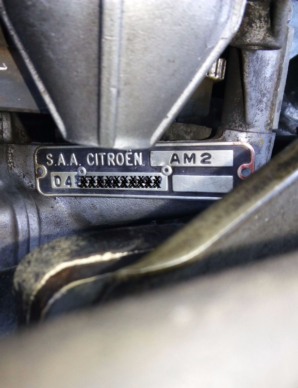

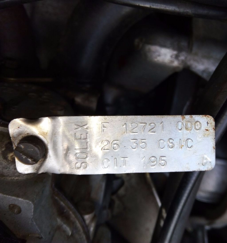

Bonjour, quel serait, sur un moteur plaqué AM2 avec un carbu 26.35 CSIC CIT 195 / 22-24, le rapport volumétrique 8.5 ou 9?
D'après ce que l'ancien propriétaire m'a dit le moteur serait issu d'une dyane 6.
J'ai relevé les compression est elles sont de 8 à gauche , 7 à droite
Puis avec un chouille d'huile dans la chambre de combustion 9 à gauche et 8 à droite
Quelles devraient être ces compressions avec un moteur nickel ?
Je me contente de faire une segmentation ou bien je refait chemise piston et quels kits acheter car j'avoue m'y perdre un peu :enerve2: ?
J'ai lu que refaire le haut moteur risquait d'engendrer de dégâts sur le bas moteur, mythe ou réalité?
Bref beaucoup de question pour savoir si je refais ou pas le haut et tout ou juste segments?
Merky pour vos avis
