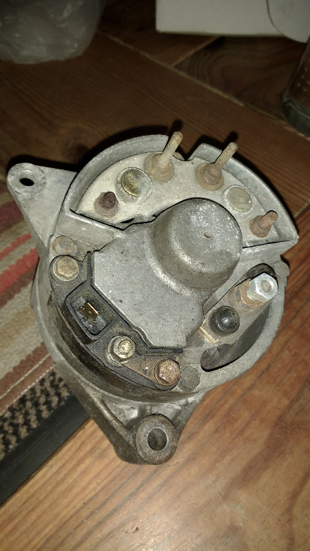

Je suis bien embêté par ma régulation de tension 12 volts qui me joue des tours.
Lors de ma restauration, j'avais constaté un manque de charge en régime et j'ai décidé de remplacer l'alternateur et de poser un régulateur électronique afin de repartir sur du neuf.
J'ai remonté l'ensemble, ainsi qu'un allumage électronique, mais pas testé tout cela de suite car j'étais en attente du retour de ma boite de vitesse. Donc j'ai fait bien des choses avant de constater lors de mes premiers redémarrages que, lorsque l'alternateur se met à débiter, il y a une oscillation importante au niveau des consommateurs de courant, le plus flagrant étant l'éclairage. On le ressent aussi au niveau du régime moteur qui varie selon la même fréquence. Par contre, à bas régime lorsque l’alternateur tourne à vide, pas d’oscillations.
La charge semblait correcte, donc j'ai donc pensé que cela venait d'un défaut du régulateur qui pouvait manquer de sensibilité. J'ai donc racheté un régulateur électronique mais.... résultat identique.
J'ai alors fait échange avec un régulateur traditionnel en me disant que l'électronique était peut-être trop sophistiquée pour l'alternateur de la deudeuch mais.... résultat identique
Alors, je me suis tourné vers l'alternateur lui-même en me disant qu'un neuf pouvait avoir un défaut et je l’ai aussi remplacé mais…..résultat identique.
Je me suis dit que la courroie avait peut-être pris de la graisse, ou que la poulie de ventilo était peut-être excentrée, mais rien de tout ça n’a pu résoudre mon problème.
J’ai tendu des fils de masse pour le régulateur, l’alternateur et l’ensemble de mon éclairage afin d’être sûr que le courant circulait bien dans tout ça mais…..
J'ai bien immaginé que cela pourrait provenir d'une interférence de la bobine ou des fils de bougies sur le fil qui alimente l'excitation de l'alternateur, mais là, je ne sais ps trop comment le démontrer.
Donc je pense que je suis au bout de mes capacités à diagnostiquer ce problème. Alors si l'un d'entre-vous a déjà rencontré ce souci et s'il a trouvé une solution, je serai preneur à 100%
