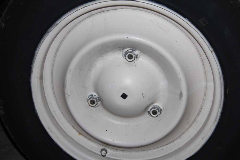

j'ai une petite question, ma deuche a 2 jantes à l'avant avec un petit trou central dont voici la photo:

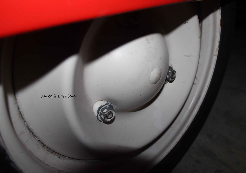

et à l'arriere les 2 jantes sont comme cela:

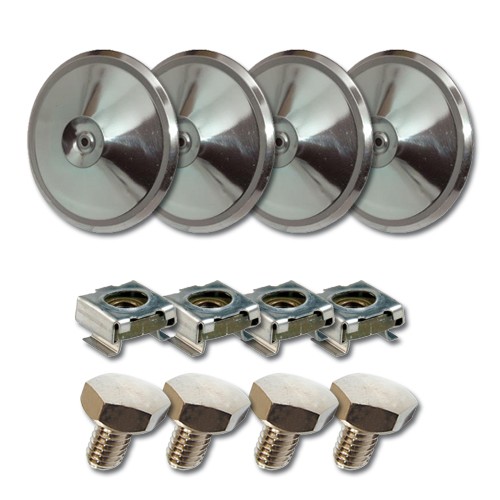

ma question est la suivante si je souhaite installer des enjoliveurs de la sorte:
puis-je le faire sur ces jantes ou dois je les changer à l arrière? et l'installation des enjoliveurs est il facile?
merci à vous... :)
Re: jantes
bien sur que tu peu le faire très facilement.
Il suffit d’insérer les écrous cage au centre de la jante et pour l'arrière tu enlève l'obturateur plastique avant :laughing:

bonsoir !
oui, très simple à faire !... :D :danse:

Merci pour vos explications, je pensais que le petit obturateur était soudé.... cela à donc l'air simple en effet... :D :laughing: :enchante:

oh que non ! l'obturateur est un petit bout de plastoc...qui tient grâce à la peinture ! :salut:

:salut: Oui le plus (chiant) et de mettre le cric et d'enlever les quatre roues :laughing:
