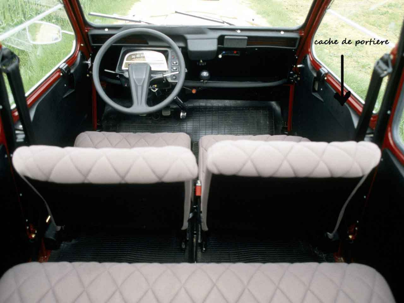

Je vous montre une photo qui vous montre les poignées d'ouvertures/fermetures de mes portes:
est ce d'origine comme ca? ou existe t'il quelque chose qui pourrait cacher cette "mécanique"?
j'ai vu des portes de 2cv avec ce genre de cache plastique:
merci pour vos réponses...

C'est pas les mêmes modèles de 2 CV.
Avec les caches c'est sur les 2 CV 6 à partir de septembre 1974, et encore, pas sur les "Special".

Et bien tu as les anciennes serrures, et les serrures avec caches plastiques sont les générations plus récentes. Les deux ne sont pas interchangeables (du moins facilement côté caisse).
Par contre tu as une petite particularité puisque tes serrures (ancienne génération donc) sont montées sur des portes nouvelle génération. Cela se voit par là cale interface que tu as entre la serrure et la porte qui était vraisemblablement une pièce après vente dans le cas où la porte était changée sur une ancienne caisse.... Bref, tout ça pour dire que je cherche cette cale ou en tout cas j aimerais en refabriquer et avoir un plan ou une pièce modèle ou un schéma ou toute info sur cette pièce.

Merci pour ces réponses, donc si j'ai bien compris
j'ai des serrures anciennes sur des portieres plutôt récentes? ce qui veux dire qu'une partie de la caisse n'est pas d'origine... :roll:
et donc je ne peux pas installer ces fameux caches plastiques dessus?

On a déjà parlé de ces cales. Il me semble que j'avais indiqué les cotes après avoir démonté celle de mon AZAM.
Voir là :
viewtopic.php?f=13&t=10020&hilit=serrure
