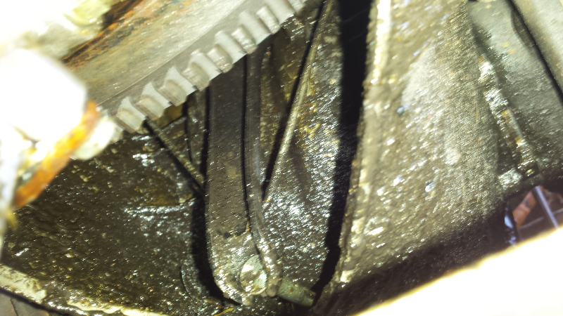

Sans certitude, mais il se pourrait que ton embrayage soit pollué par tes fuites d'huile et se mette à brouter quand tu le sollicite un peu trop (sous-régime) :|

Ce matin j'ai démonté la plaque (j'ai une plaque de protection) pour y voir un peu mieux et voici l'état de la fourchette :

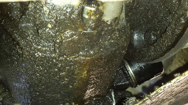

Et je crois que j'ai non seulement une fuite d'huile moteur, mais aussi une fuite de boite et pas forcément à cet endroit, car il y a une grosse coulée sur le pot de détente, et de toutes façons, en moins d'un an, elle s'est vidée de moitié.
la boite est complètement enrobée d'huile... difficile de voir d'où ça vient et là pour la nettoyer...

Oui c’est possible de le faire avec un palan ,sinon tu sort le moteur tout seul, c’est moins dur!! tu pourra bien nettoyer ta boite , lui faire une vidange
et remonter les joints neuf des bouchon, ensuite je te conseille de prévoir un kit embrayage neuf, si le disque et plein d'huile il et hs .
vérifie aussi tes supports moteur et boite sil son en bon état, et le porte et filtre a huile sil y a pas de fuite, bref !!! une fois ton moteur déposer ,profite
de lui faire le tour , et changer tout se qui pourrait fuirent,
