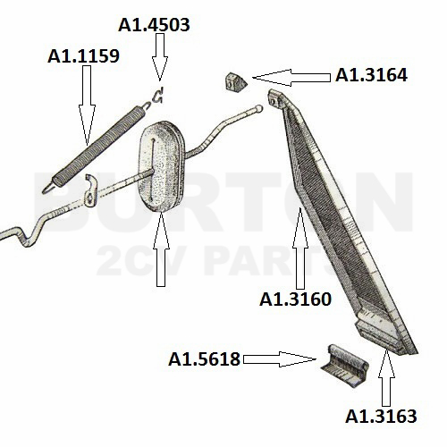

Salut à tous. Je beugue sur le montage de la pédale d'accélérateur sur mon AZA de 1969. Je ne comprends pas comment la pièce qui est fixée au sol peut se mettre dans son logement en plastique. Les 2 caoutchouc de la pédale sont neufs ainsi que la fixation au sol. Pouvez-vous m'aider , avec des photos sa serait top !!!!! Merci d'avance ami deuchistes !!!!!

Ben la pédale avec son caoutchouc se clippe sur la partie mâle soudée sur le plancher .... et se dé-clippe quand tu conduit : c'est un des (nombreux) charmes de la deuch. :D

D'accord.....ça va être un combat pour faire rentrer ça. Je vais peut être un peu limer la partie en plastique. J'ai pu constater que ça ne tenait pas trop en effet lol

mediator13200 a écrit :D'accord.....ça va être un combat pour faire rentrer ça. Je vais peut être un peu limer la partie en plastique. J'ai pu constater que ça ne tenait pas trop en effet lol
Huile bien les deux pièces avec du liquide vaisselle et tu le mais en force. :salut:

Après, avec l'usure et le tassement du plastique ça se déboitera sans arrêt comme l'a dit Zamzam. Faut la rentrer en force, comme dit Renato.

Merci pour vos réponses. Mais en force me paraît vraiment impossible. Vous avez déjà été confronté à cela?

:salut: Oui il faut que cela rentre en force comme dit Bob ne limes rien sinon tu vas tout le temps être entrain de la remettre ,
il faut taper un coup sec !!! tu peux y mettre un peu de graisse pour le faire rentrer.

j'en avais aussi commandé un. En plastique dur comme le bois même en le laissant tremper dans l'huile !, du coup j'ai remis le vieux en caoutchouc et depuis aucun souci :mdr: :salut:

C'est exactement ça, le plastique est très très dur. Pas brin de souplesse. Je l'ai pris chez renov'2cv , peux être de mauvaise qualité.

mediator13200 a écrit :C'est exactement ça, le plastique est très très dur. Pas brin de souplesse. Je l'ai pris chez renov'2cv , peux être de mauvaise qualité.
Essaie de le faire tremper dans l'eau bouillante une minute ou deux ,ou le chauffer avec un sèche cheveux pour ramollir le caoutchouc et l’emboiter de suite après.
c’est peut être une mauvaise qualité du caoutchouc, il y a plus rien de bien ,il nous revende que des saloperie juste pour prendre du fric, :salut:

Bon voilà , les puristes me jetteront des cailloux :ptdr: , mais j'ai trouvé un plan B pour la fixation de la pédale qui ne se démontera plus à tout moment. J'ai malheureusement percé trop près d'un côté mais j'ai rattrapé mon erreur avec une petite équerre....je m'en veux encore mais tampis le mal est fait. Voilà les photos.....
