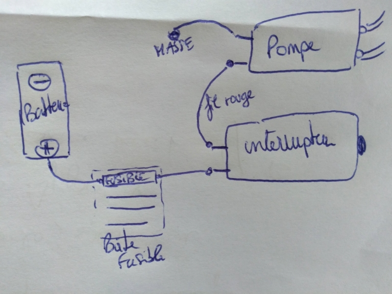

je vous montre une photo de mon installation actuelle, faite par mes soins ces jours ci:
donc une borne de l'interrupteur est directement relié au + batterie avec un fil vert, l'autre borne à une cosse de la pompe avec un fil rouge, l'autre cosse de la pompe est relié à la masse. la boite à fusible ne relie pas le systeme. Mais le systeme fonctionne bien tout de meme, l'eau arrive jusqu'au gicleur du capot...
Donc si je rajoute un fusible dans le système, je vous joins
une photo d'un autre schéma avec fusible branché, vous me dites si c'est bien comme ca que je dois faire afin d'éviter tout soucis
.... :boulet2:
je coupe mon fil vert celui qui relie la cosse de l'interrupteur au + batterie, et je relie chaque extrémité de ce fil, avec une cosse au nouveau fusible placé dans la boite à fusible?
ce serait bon
là????
Re: refaire systeme lave glace 2cv
Posté : 09 févr. 2018, 13:52
par toutoune
bonjour
pour moi c'est bon :D

par Deuchémoi
toutoune a écrit :bonjour
Moi je valide(rai !) aussi. Je monterai comme ça pour moi.
Attends quand même confirmation des électriciens du forum.

par Poyducotam
Je valide le schéma
Pour la question sur la position du fusible dans un circuit électrique, il est toujours entre la source (ici la batterie) et le premier élément (neiman ou interrupteur de commande de l'équipement).
Un relais avec fusible permet de protéger la ligne de puissance (un relais a une ligne de commande par un interrupteur donc fusible protégeant la commande dans le circuit de la voiture) et son fusible intégré protège la ligne et l'équipement qui sera commandé (circuit de puissance).

ok donc si on utilise un relai il y a forcément 2 fusibles : un sur la ligne de commande et un sur la ligne de puissance
Posté : 11 févr. 2018, 08:33
par Poyducotam
webvince a écrit :ok donc si on utilise un relais il y a forcément 2 fusibles : un sur la ligne de commande et un sur la ligne de puissance
Normalement
Un des rares cas où dans les voitures un équipement n'est pas protégé : la ligne de puissance du démarreur.
Et on arrête là le hors sujet
