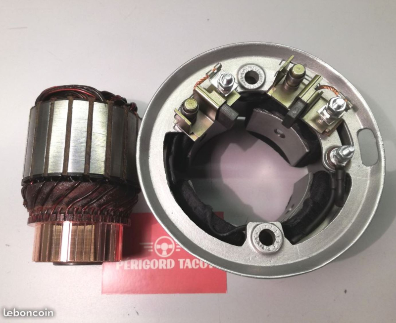

Je me demande quelle matière utiliser pour remplacer l'isolant des quatre bobines d'induction de la dynamo. J'ai rien trouvé à ce sujet sur le forum.
Refaire avec du papier collant comme celui qu'on utilise pour masquer la carrosserie ? Utiliser de l"adhésif électricien ? Prendre de l'adhésif spécial qui s'agglomère dès qu'on le colle sur lui même ?
Il me semble que le choix de l'isolant doit avoir une influence sur la qualité de la magnétisation ?
Qu'en pensez vous ?

FG dans sa restauration a acheté une dynamo remise en etat par Perigord tacot , peut etre a t il fait des photos en gros plan car ils ont l'air de faire du bon boulot, peut etre que si tu les appellent ils te donneront la ref de l'isolant d'ailleur ca m'intéresse si tu as la reponse

J'ai utilisé de l'adhésif souple pour circuit électrique.

Alors en effet sur la dynamo reconditionnee que j ai achetée l’isolant utilisé est toilé comme d origine.
