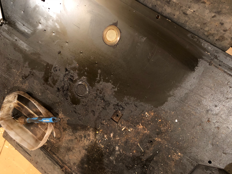

Etant donner que mon châssis est a nue je voudrait savoir qu'elle est le meilleur moyen de de préservée propre le plus longtemps possible ??
le chassis en lui meme est hyper gras mais propre et je pense meme qu'il a était changer y a pas trop longtemps car la caisse est bien morte mais le châssis non
Voici l’etat du châssis une fois passer à l’essence

Pour l'extérieur. grattage pour enlever un max de rouille (mais où y en a-t-il ?), 2 couches de Rustol CIP, 2 couches de noir à châssis bi-composant... Le tout en allant au maximum dans tous les recoins.
Après, traitement de l'intérieur au Rustol Owatrol avec un pistolet adapté jusqu'à ce que ça dégueule de partout
Laisser sécher longtemps... Très longtemps !
Et si tu es du genre ceinture+bretelles, une cire pour corps creux pour finir !
Avec tout ça ce châssis devrait survivre à tes arrières petits enfants

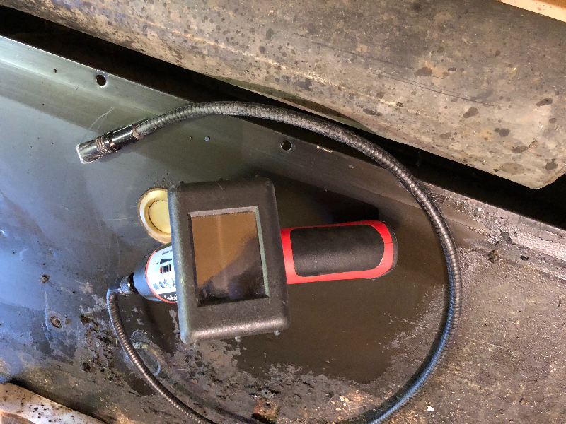

Pour voir l'état des endroits creux, je te recommande l'achat d'un endoscope comme celui-ci que je viens de recevoir... Pas de quoi faire la colo de Mamie, mais c'est efficace !
https://www.ebay.fr/itm/3in1-2M-Endosco ... 2749.l2649

Niveau qualité vidéo il est bien ?
J’ai un modèle tomber du camion !! Non mais vraiment tomber du camion enfin de la camionnette ou la porte arrière c’est ouverte et c’est tomber le temps de le ramasser et de retrouver les mec j’avais déjà perdu leur trace et pas de nom sur l’auto du coup je le garde mais la qualité vidée n’est pas top
Sinon l’etat Du châssis intérieur semble bien

Je vais essayer de faire des images de l'interieur de mon châssis, tu verras.
Pour l'instant J'ai juste essayé "comme ça", C'est pas du 4k mais on voit clair quand même...

il faut surtout regarder les points critiques : devant les pieds passager et conducteur, et avant et après les fixations de train !
