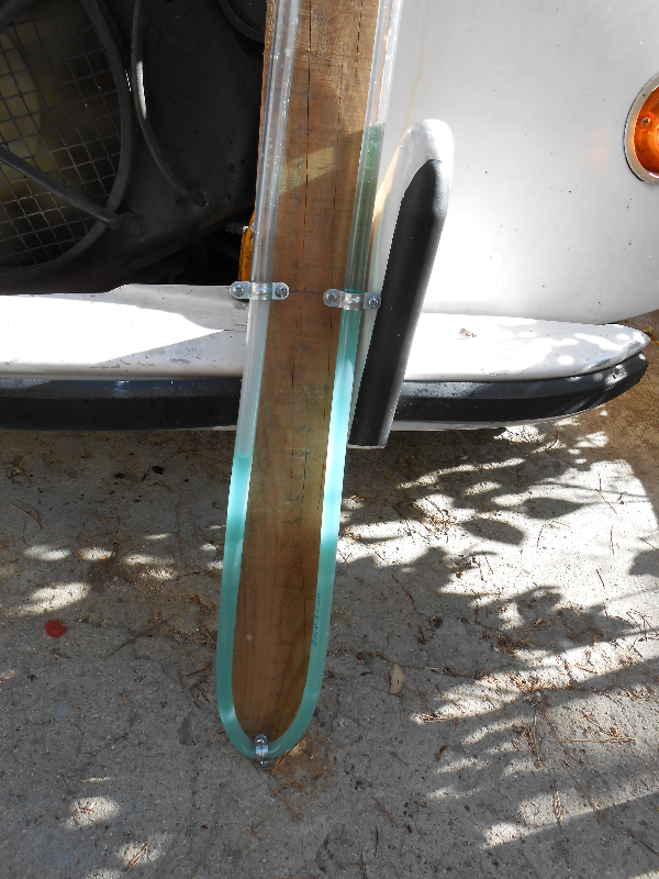

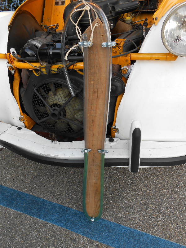

je joins des photos de mon testeur, 1ere question je me demande si mon tuyau qui va à la jauge d'huile est pas trop long?
j'ai mis une longueur de 1m,70 du niveau "0" a la jauge...
seconde question voilà le résultat au ralenti, et je trouve qu'en accelerant ca ne bouge pas trop...

Posté : 11 mars 2018, 21:10
par toutoune
je ne sais pas si en le raccourcissant cela donneras un résultat différent mais la le reniflard est mort
burton propose un kit pour le reconditionner
et cela donne

Et pourtant je trouvait qu'elle tournait bien ma deuche, mais bon apparement oui d'après ta photo, c'est pas super haut le niveau chez moi...

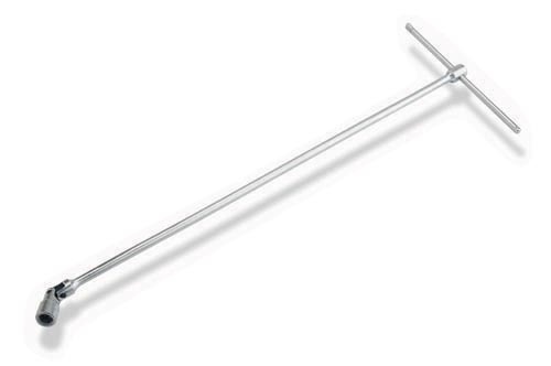

Posté : 19 mars 2018, 19:07
par Fredjojo
dès fois ca vaut le coup d'acheter quelque clef a cardan et les magnetiser histoire de , moi j'ai pas d'alternateur :lol:

donc, j'ai refais mon testeur de reniflard avec un tuyau de diamètre de 8mm intérieur,( en fait l'autre tuyau faisait 10mm intérieur), là au ralenti quelques minutes ca ne bouge pas trop, puis une fois un peu chaud j'accelere tranquillement, par contre à l'acceleration ca monte à 8-10, et meme à 12 à fond...

alors,personne pour me dire ce que cela signifie que le niveau du test est monté jusqu'à 10-12 cm? et donc si je dois ou pas installer le kit de rénovation? :shock: 8)
Re: le reniflard 2cv
Posté : 22 mars 2018, 12:28
par zamzam
Yep, yep !
10/12 cm c'est bon, pour le moment ne change rien... Surtout si tu n'as pas de fuite d'huile...
