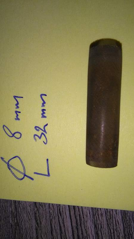

Le hasard fait que j'ai décidé de faire la même chose que Deuch 25.....car lorsque j’accélérais franchement, elle donnait l’impression de se noyer.
Comme je ne suis pas joueur :oops: je l'ai confié à l'AFPA..... tout a été démonté et il s'avère que l'assistance de volet / capsule de dénoyage est HS....j'en ai donc commandé une chez Burton.
Mais le prof souhaiterait changer le filtre (ou tamis ?) ci-joint car il n'est plus en très bon état....cela vous dit quelque chose ? savez-vous où je peux le trouver ? j'ai cherché chez TPV, Burton, Renov2CV, MCC, Cipère....mais nada
Re: un coup de jeune au carbu 2 cv
Posté : 19 mars 2018, 23:11
par RICMAN41
Je ne sais pas ou trouver ce filtre mais tu peux le dérouler délicatement et le plonger dans le diluant cellulosique pendant 2 à 3 jours puis un bon coup de soufflette et il aura déjà meilleur mine.

Après la trempette dans le diluant , tu peux l'enfiler dans un boulon du bon diamètre et le nettoyer avec une brosse laiton (fil fin) sur dremel si tu as.
Ce prof, après que je lui ai parlé de ta suggestion, m'a dit qu'il le passerait aux ultrasons.....ça devrait le faire non ?
En tout cas merci RICMAN41...
Posté : 20 mars 2018, 22:14
par RICMAN41
Je ne sais pas , je n'ai pas essayé les ultra-sons .
