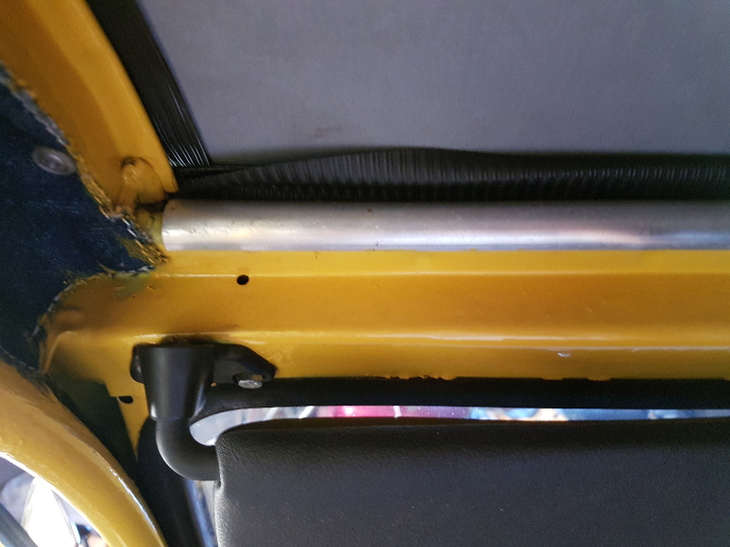

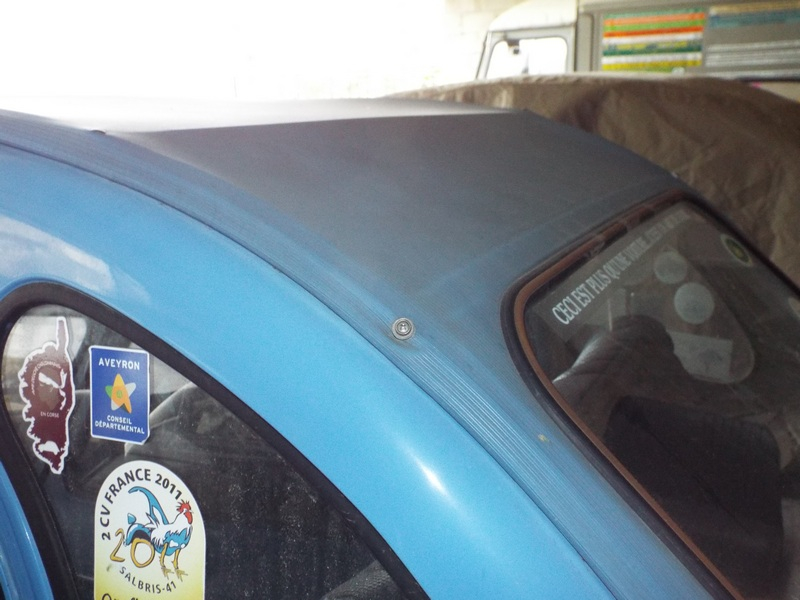

J'ai actuellement une capote à ouverture extérieure sur ma 2cv special de 1976, mais sans les crochets et qui plus est déchirée aux 2 extrémités d'ouverture. J'envisage donc de la remplacer par une ouverture intérieure. J'ai pris 2 photos de trous existants, je me dis que c'est peut être l'emplacement du "u" et des crochets.
J'aimerai vos avis et aussi des conseils sur où acheter la capote et le kit de montage intérieur ?

j'ai une spécial aussi et les même trous, cela sert à fixer l'arceau de maintiens de la capote.
Pour l'arceau je l'ai récupérer sur une 2cv et la capote je l'ai acheter à la maison de la housse, mais pas encore montée.
La maison de la housse m'avait dit qu'ils arrêtaient la fabrication de la capote, mais ils en ont encore en stock

sur ta première photo, les trous sont fait pour la partie fixe

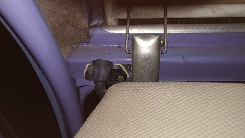

Pour la seconde, il s'agit des trous permettant de fixer les crochets de fermeture de l'arceau d'ouverture intérieur !
Voilà la photo de l'arceau:
Et voilà comment il est monté :
et les crochets :

Est ce que les crochets sont vissés avec le pare soleil sur ta 2eme photo ?

oui c'est le cas, avec les fixation des pare soleil
Oui ... comme l'a confirmé Hélios !
