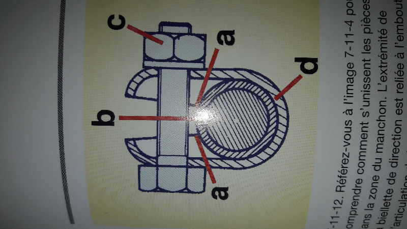

13 / Après avoir vérifié et si besoin corrigé serrer vos 2 brides. ATTENTION !! avant 2 choses importantes :
a / Avant de serrer les manchons l'embout de direction doit être centré sur la rotule b / Serrer et quel que soit la position des brides et des fentes des manchons, les boulons doivent etre impérativement placées au centre de la rainure du manchon à distance egale des extrémistes du manchon.
