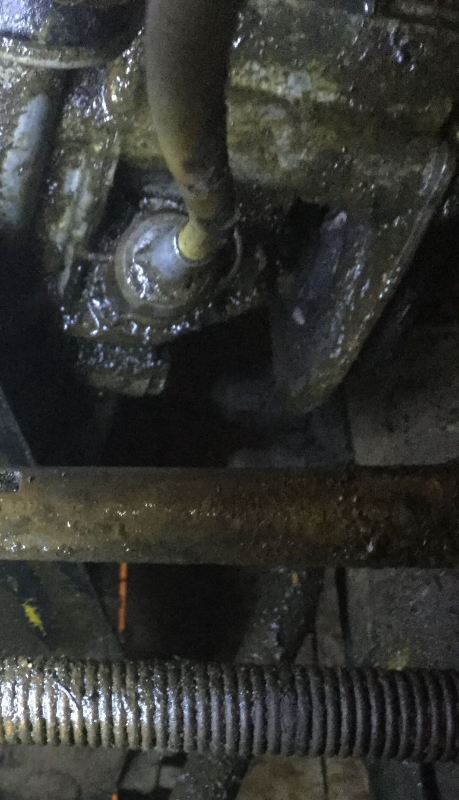

Je reformule sur un nouveau post BV ma question du 12
est ce que le support de BV est bien monté ainsi :
merci

				Pour moi c'est bon.... J'avais vu ton post mais je n'ai pas pris le temps de te répondre ; mea culpa  :oops:
Attends quand même d'autres avis...  :|

La bosse de ton support de boite va effectivement vers l 'arrière comme sur la photo de fredjojo car comme tu le montes toi, tu ne pourrsa pas passer les 2 grosses vis qui fixent la boite à cause du renfoncement de la caisse

				Je ne me rappelle plus mais la bosse en caoutchouc  n'est pas des 2 cotés ? voila une autre photo avant démontage .
et comment je l'ai remonté , mais c'est plus facile de rabattre les plaquettes inférieur que les superieurs quand il y a la coque . donc mettre le support sur la boite et ensuite l'ensemble sur le chassis.

 Je résume : 1 avis pour la grosse bosse vers l'avant et 2 avis pour la bosse vers l'arrière avec une photo ( merci Fred) qui plaide en faveur du "vers l'arrière". Donc je vais tourner mon support de BV...

				Bon, après vérification sur tout les bicylindres en stock à la maison, j'ai constaté qu'à chaque fois le bombé était orienté vers l'arrière ... :|

 Jai  loupé ta question :oops:  , mais je confirme  le support de boite  le gros déport en caoutchouc  va vert  l'arrière ,  ( coté  habitacle ).
 on peut aussi le monter dans l'autre sens, mais   en cas ou un jour  faut changer  ton support , les deux vis  ne pourront pas être dévisser
il vont toucher la   boite  ,

				Je rejoint René et d'autres, la partie en caoutchouc est placée côté habitacle
