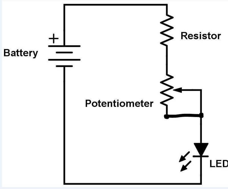

si tu veux utiliser ta led et faire un proto pour voir comment réagisse les couleurs tu ajoute une résistance variable ( de qualité plutôt une 10 tours )
a ta résistance de base ( prendre plusieurs valeurs 470, 1K, 2,2K 4,7K) d’après les commentaires il y a forte différence entre les couleurs . Quand tu as obtenu la bonne couleur soit tu mets une goutte de vernis sur la vis soit tu mesure la valeur de la résistance , tu l'additionne a la première et tu cherche la valeur équivalente dans une série comme la E96 avec plus de valeurs et plus précise 1% .

Si tu peux te procurer une résistance variable comme la bleue sur une photo plus haut, fait un test de nuit :
Commence par dévisser la résistance pour avoir la résistance la plus forte, ça évitera de griller ta Led.
Puis tu alimentes la Led et tu tournes la vis de la résistance jusqu'à ce que la luminosité soit convenable et sans éblouir.
Mesure la valeur de la résistance et remplace la par une à valeur fixe moins encombrante.
Tu dois faire ça pour chaque couleur car les caractéristiques des Led varient en fonction de leur couleur (sinon, c'est trop simple...).

Par contre il me semble avoir vu quelque part un montage simple à faire soit même pour disposer d'essuie-glaces intermittents, le module de Cipere a le mérite d'être plug & play mais 80€ ça pique un peu... :laughing:
As-tu essayé de remplacé le bouton par le bouton d'origine, plus sympa ?

Du coup il faudrait combiner les deux : un réglage manuel pour régler l'intensité max à sa convenance et une résistance variable en fonction de la luminosité pour baisser automatiquement la nuit, ça existe :wink:
Mais bon je fais mon chieur j'avoue :mdr:
MAis on pourrait imaginer un truc sympa avec ce genre de capteur : https://www.amazon.fr/WINGONEER-TSL2561 ... ds=tsl2561
Et tant qu'à embarquer un Arduino, carrément se faire un ordinateur de bord... Mais je m'emballe là :laughing:
