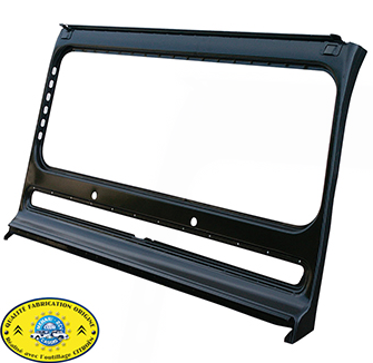

Quand vous parler de changer la baie de pare brise on est bien d'accord que vous parler de la pièce suivante? :
- Capture.PNG (112.22 Kio) Vu 14466 fois
J'aurai en effet aimé savoir le prix que pourrait demander un professionnel pour ce genre de travail. (Je n'ai jamais utilisé de MIG, j'en ai pas et je n'ai jamais fait de travaux de carrosserie donc bon, autant dire que je pourrait jamais le faire seul...)

Si le haut est en bon état, on peut ne changer que le bas :
http://www.renov-2cv-mehari36.com/fr/ca ... 04267.html
Mais il me semblait que coté capot il y avait aussi un souci ! On dirait qu'il est déchiré, est-ce exact ? Si en plus il a été aplati, le mieux c'est de le changer aussi. On trouve facilement des capots d'occasion en bon état en bourse. Ne pas les payer plus de la moitié du prix d'un neuf.

A oui ta pièce correspond mieux au problème je pense (et coûte moins chère). Je ne sais pas si le capot est déchiré ou si c'est juste la peinture qui saute. J'irai voir en casse si je peux en trouver un pas chère peut être. Tout ça parce que quelqu'un c'est venu me bousiller ma voiture quoi...

Tout a fait, il n'est peut-etre pas necessaire de changer toute la baie de pare-brise, juste le bas peut faire l'affaire (si le haut est bon).
Dans un premier temps histoire d'avancer, remplace au moins cette partie et tu guettes les occazs de capots car meme si il a l'aire de commencer a se déchirer pour l'instant il tient... Ca premet d'espacer les frais...! ^^

Je vais essayer de réparer ou faire réparer ma baie avant au plus vite du coup, je vais commander la pièce. J'espère pouvoir le faire réparer par un carrossier peut être, reste encore à trouver le temps alors que je l'utilise tout les jours.
