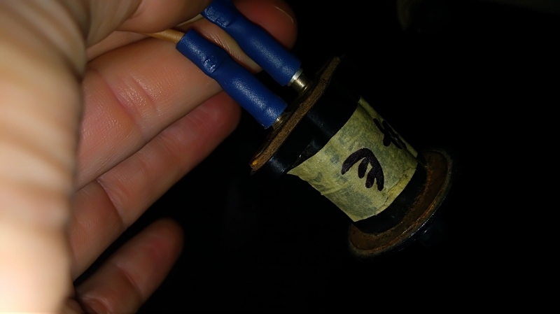

par deuch25
François44 a écrit :Le plus simple, c'est un simple bouton poussoir avec 2 fils de 1m avec des pinces croco au bout! Une pince sur le + batterie, l'autre sur l'excitation du solénoïde du démarreur! Comme ça, facile de démarrer le nez sous le capot quand on est tout seul... En plus, ça évite de niquer les filetages des connexions du solénoïde avec les arcs électriques... Et c'est utilisable sur toute voiture équipée d'un démarreur de ce type!
Merci pour cette info je n'y avais pas pensé…
un bouton poussoir comme ceci ?( celui-ci me sert de lave glace)
Re: demarrer moteur 2 cv à la main
Posté : 19 juil. 2018, 08:31
par François44
C'est parfait!
Isoles bien les cosses à la sortie du bouton et avec 2 pinces crocos aux extrémités des fils, tu auras un accessoire bien pratique!
Par-contre, ne te trompes pas, la pince est à brancher sur la toute petite borne du solénoïde!
