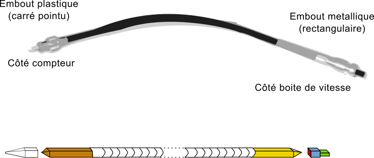

Je suis en train de changer mon compteur et j'ai donc démonté plusieurs fois le câble.
Je te confirme que le câble n'est pas identique à chaque bout.
Côté compteur => carré
Côté boite : aplati (comme une cosse électrique mâle).........(comme sur la photo)
Petit conseil lors du remontage : fait un montage à blanc sans le cable et repositionne ta vis afin qu'elle coulisse bien dans la gorge du guide câble (pièce en plastique)
Ensuite fait une marque sur le bord de la boite et une autre sur le guide cable. Car lorsque tu vas introduire ton cable, le guide cable risque de tourner et tu ne sauras plus comment le positionner pour que ta vis coulisse parfaitement......... :salut:
