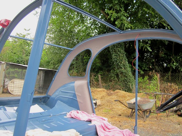

par adollyazuaz
Hé bien ça y ai, les feutrine sont collées. J'ai fini ce matin à la fraiche.
Cela s'est bien passé.
J'ai présenté ma feutrine et je l'ai fait tenir en place par 2 pinces.
Ensuite j'ai tartiné une petite surfe ce tole autour le la custode et tartiné la feutrine de environ la même surface.
On attend 10 mn et on colle.
Ensuite j'ai fais de même en 4 fois.
Il faut surement un peu + de temps mais le résultat est Nikel.
Merci à tous et bonne fin de semaine
coté gauche.JPG (119.56 Kio) Vu 7932 fois
