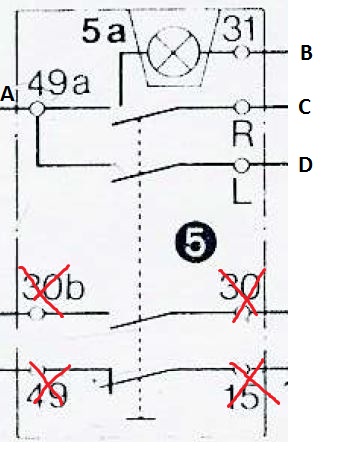

@ Bob = Inter a 3 bornes utilisé par exemple pour un va et vient ( il en faut 2) :) .
@ Plux , ton cablage est bizarre sur certaine il y avait un inter a 4 bornes mais très particulier et je pense introuvable aujourd’hui , au travail les 4 plots sont relies ensembles comme sur le schéma en pointillé, au repos tous les contacts sont "dans le vide" .
Tu peux préciser
1 ou 2 centrales clignotantes
Bouton 4 bornes utilisés mais il n'y a pas 3 bornes coupées ou non utilisées sur le bouton.
Les clignotants pas les warning fonctionnent ils SANS mettre le contact ?.
as tu une lampe temoin au tableau bord qui clignote uniquement lorsque le warning est actionné
Sinon si tu as un contrôleur débranche la batterie ,ensuite débranche 1 seule cosse du bouton et en Ohmmètre essaie de retrouver ou est connecté le bout du cable , et ainsi de suite pour nous faire un schéma.

Avec le peu d'infos et ne connaissant pas la VRAI structure de ton bouton d'origine , je pense que le schéma devrait ressembler a ça .
Si tu n'as pas trop de connaissance et si tu n'as pas de contrôleur pour vérifier c'est compliqué , personne pour te donner un coup de main ?.
Dans un premier temps pour vérifier si le schéma est proche de la vérité.
Tu actionne le bouton warning et tu débranche a chaque fois une seule fiche (tu l'isole pour ne pas qu'elle ne touche rien )et tu regarde ce qu'il se passe.
Fiche A = Plus rien ne dois fonctionner
Fiche B = La lampe témoin du bouton ne dois plus clignoter
Fiche C = Les clignotants Droit OU Gauche ne doivent plus clignoter
Fiche D = Les clignotants Gauche OU Droit ne doivent plus clignoter
Par contre que se passe t il lorsque tu mets le contact , tu mets le clignotant a gauche ou droite et tu enclenche le warning , cela doit être bizarre , cette bidouille n'est vraiment pas terrible
si et uniquement si mon schéma est correct tu pourrais tenter ce bouton
https://www.classicautoelec.com/fr/inte ... n-off.html
et si leur doc est correcte le brancher comme ca et si tu trouve quelqu'un pour t'aider on pourrait supprimer la 2eme centrale
PS : je ne rembourse rien en cas de court circuit , feu etc alors prends l'avis d'autre

Le plus arrive au contacteur, c'est un des 4 fils. C'est un plus permanent, donc normalement pas la peine de mettre le contact, si le branchement est correct il est toujours alimenté (s'il y a la batterie :mdr: )
Regarde le schéma de Fredjojo, le + arrive en A sur le contacteur. Ensuite tu as deux fils qui vont aux clignotants, et une masse qui sert à la lampe témoin.
