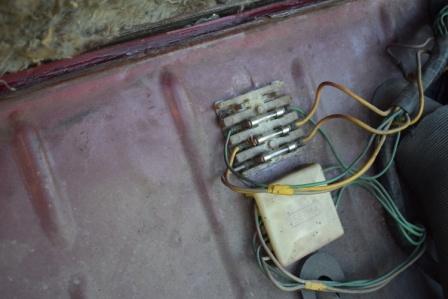

Tontonguy as tu un capteur de marche arriere sur le boite au niveau du support ?
Re: voyants tableau de bord 2 cv
Posté : 12 oct. 2018, 23:30
par tontonguy
bonsoir, les Belges ont gagné face aux Suisses donc je reviens !! Je n'ai pas de capteur de marche arrière, Fredjojo. Et voici une photo des deux boîtes qui ont normalement chacune leur couvercle. Cela semble vraiment d'origine. Bonne soirée, nuit ?
Posté : 21 oct. 2018, 18:57
par Fredjojo
C’est cool que tout fonctionne mais comme ton câblage n est pas conventionnel je serais toi je retirerais 1 seul fusible à chaque fois et je noterais à quoi il correspond , pour la prochaine fois ...
