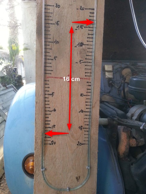

PLUX a écrit :
Ce kit de réparation....c'est vraiment efficace?
A toi de le dire :
- Avant : reniflard hs : 2cm ou 3cm
- Après : reniflard refait :
Dépressiomètre Ralenti.jpg (68.23 Kio) Vu 12122 fois
Re: 2cv fuite d'huile pas à pas avce votre aide
Posté : 26 sept. 2018, 20:30
par PLUX
Ha oui quand même.
Donc pas la peine d'acheter un neuf

Quel écrou?
Pour remonterle reniflard, il y a 2 demi bagues avec un pas de vis et une bague.
Pour remonter jel'ai fait sur un table.
Aurais je oublier un truc?
Peut être pas assez serré cette bague?
D'autre part il y a un truc que je ne comprends pas sur la mesure.
Si je place la main sur le tuyau de la jauge il y a de l'air qui en sort. Alors comment peut imy avoir aspiration du liquide?
