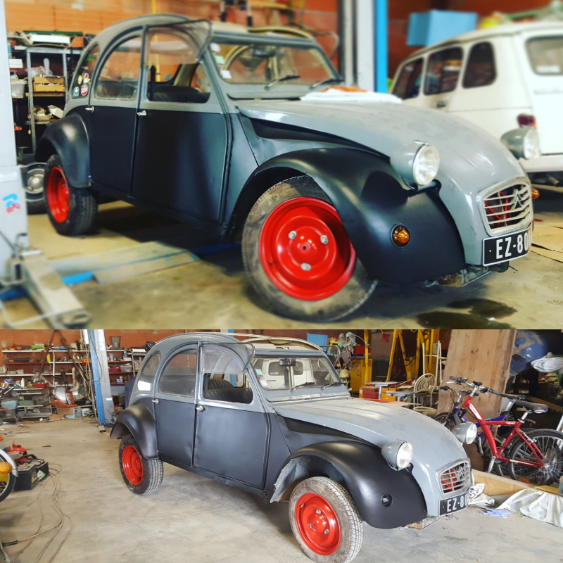

bonjour à tous, petit point sur l'avancement du bestiau....
j'ai reçu mes flancs blancs aujourd'hui.......le week-end prochain, je la descends
![:fou: :fou:](./images/smilies/24.gif)
, on dirait quand même un 4x4 actuellement, non ?
Re: ma deuche ze snail
Posté : 08 oct. 2018, 11:47
par RICMAN41
![:salut: :salut:](./images/smilies/07.gif)
un peu haut en effet
![:laughing:](//cdn.jsdelivr.net/gh/twitter/twemoji@latest/assets/svg/1f606.svg)
Posté : 08 oct. 2018, 13:04
par renato13
Oui elle est trop haute!
Posté : 08 oct. 2018, 13:16
par ju24
oui, je ne sais pas pourquoi elle est aussi perchée ?
par contre pour dévisser les tirants, est ce que je dois les défaire des couteaux ou pas ?
j ai souvenir que sur ma 8 je l'avais fait et aprés, impossible de remettre le dernier, j'avais beau tirer, le tirant ne venait pas
![:enerve2: :enerve2:](./images/smilies/enerve2.gif)
Posté : 09 oct. 2018, 22:15
par JLUC
on dirait un "gasser" comme ça c'est rigolo.
Bon courage pour le règlage.
Posté : 09 oct. 2018, 23:29
par RICMAN41
ju24 a écrit :oui, je ne sais pas pourquoi elle est aussi perchée ?
Non tu prends une clef de 9 ,il y a un carré sur le tirant av et ar près des sucettes que tu visses ou dévisses suivant que tu veuilles la monter ou la rabaisser et roues pendantes sur le même coté donc av/ar pour que se soit moins dure à tourner sinon c'est presque infaisable .
Posté : 11 oct. 2018, 18:19
par ju24
Et voilà le travail
![:volant: :volant:](./images/smilies/c020.gif)
Posté : 11 oct. 2018, 18:30
par RICMAN41
![:mdrordi: :mdrordi:](./images/smilies/mdrordi.gif)
fais gaffes aux bosses tu vas raboter tes ailes

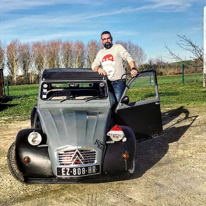

Posté : 14 oct. 2018, 17:59
par ju24
alors ???? moi j'aime bien
Posté : 15 oct. 2018, 04:14
par Tricornejock
Comment as-tu fait pour la découpe et le modelage des ailes arrières ?
Sympa. Je ne ferais pas ça avec la mienne mais je trouve le résultat plutôt esthétique. Je verrais bien en plus des vitres teintées (ça existe). Je baisserais la caisse au maximum, ras de terre.
Si tu es doué en carrosserie...
http://www.super2cv.com/2013/12/18/plan ... le-citrod/
Merci pour le partage
Salutations
![tchin :tchin:](./images/smilies/tchin.png)
Posté : 15 oct. 2018, 11:32
par ju24
Tricornejock a écrit :Salut,
Salutations
salut, comme je disais sur un autre forum, ce sont les ailes "bipe", je n'ai rien touché, elles sont comme ça d'origine
-les vitres teintées, j'y pense et pour le cul, je vais le rebaisser encore, mais pour l'instant, je veux rouler un peu...... c'est assez galère de m'occuper d'elle vu qu'elle est chez mes parents :pleurs:
en tout cas, merci pour vos retours, certains trouveront ça moche, mais c'est mon idée et je suis assez fier
![:clap: :clap:](./images/smilies/2.gif)
