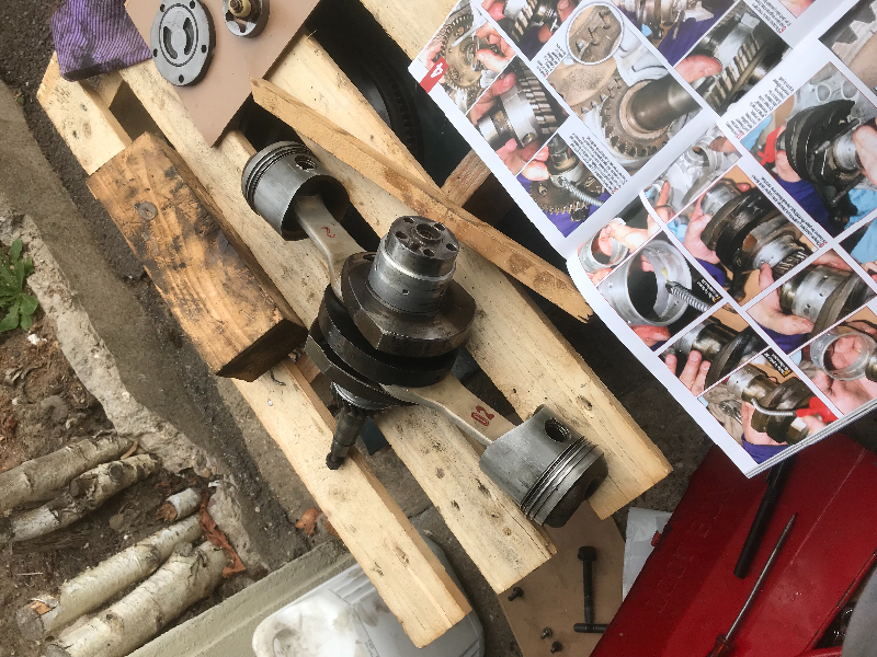

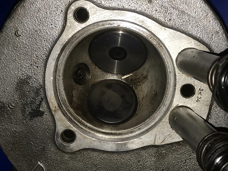

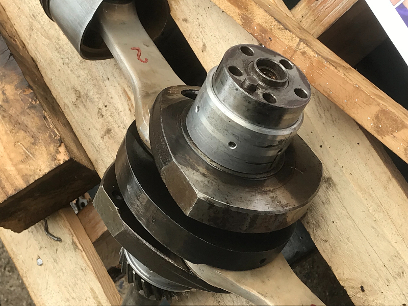

Après démontage du moteur surprise !!
Bielle vilebrequin en alliage lisse
Ils sont plus gros que ce d’orig
J’essai De mettre des photos
Re: Moteur2 cv ak2
Posté : 07 oct. 2018, 23:43
par Leghost
Re: Moteur2 cv ak2
Posté : 07 oct. 2018, 23:44
par Leghost
Re: Moteur2 cv ak2
Posté : 07 oct. 2018, 23:46
par Leghost
