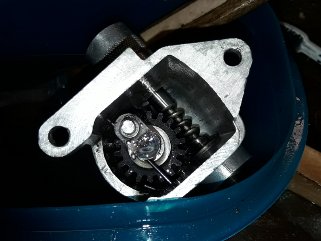

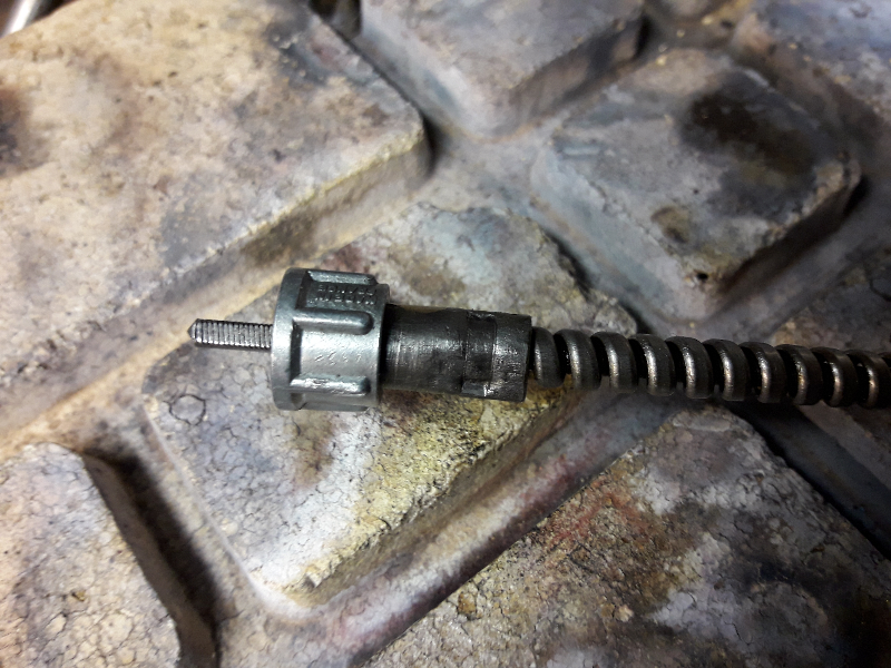

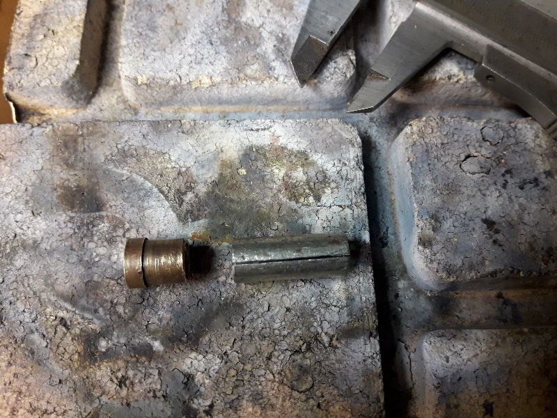

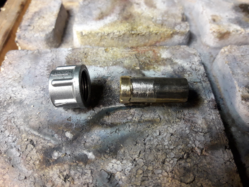

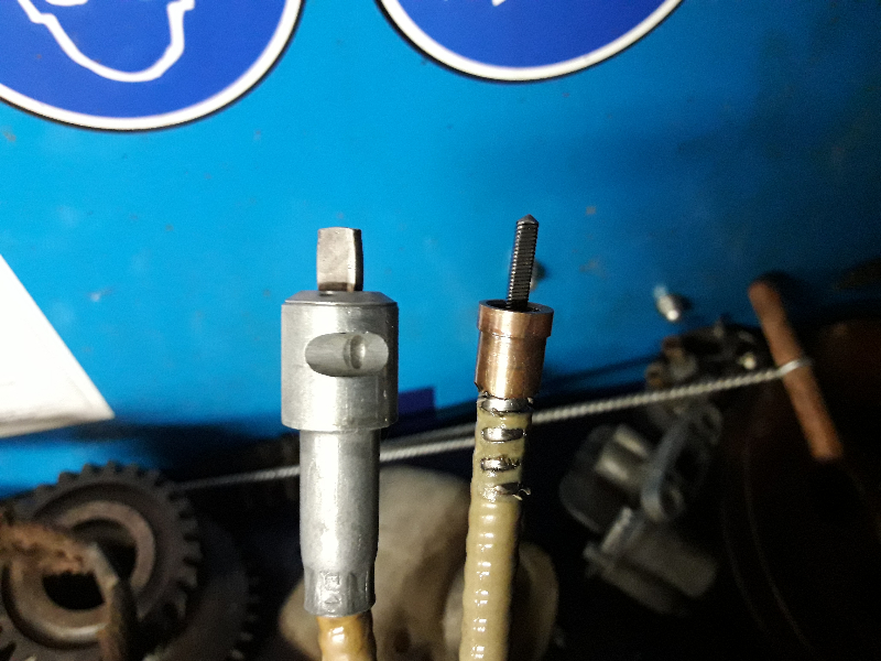

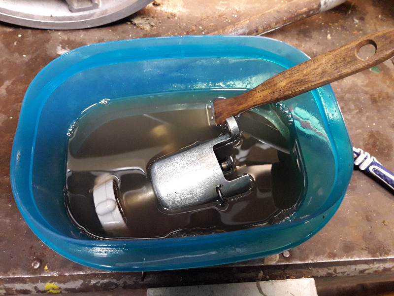

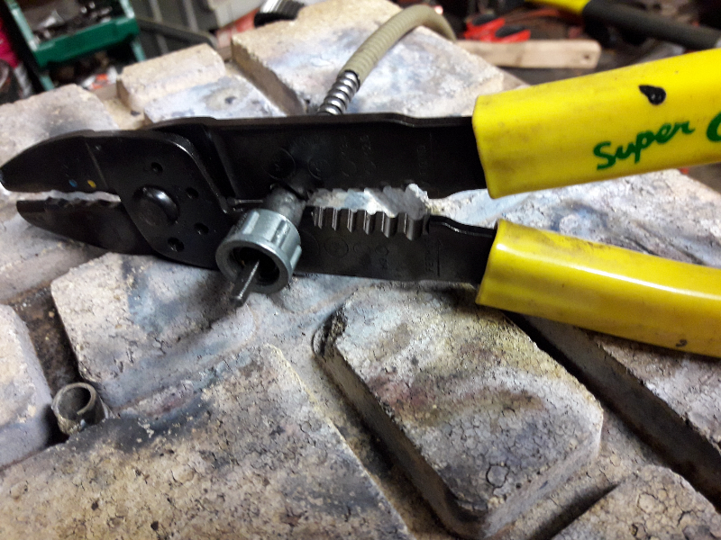

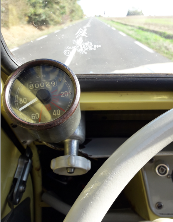

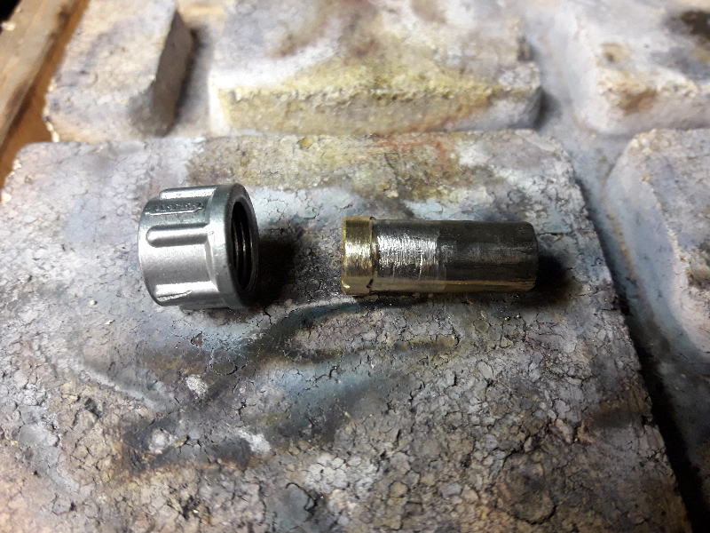

Aujourd'hui j'ai remis en état la gaine du câble de compteur ou plutôt la bague en laiton coté compteur qui était complétement usée et ou le sertissage avait disparu au fil du temps , du coup plus rien ne fonctionnait . J'ai donc récupérè un morceau de tube du même diamètre et de 25 m/m de longueur ( plus long que l'origine se que me permettra de faire le sertissage ) J'ai ensuite chargé à la brasure pour refaire l'épaulement ( facile a travailler avec la perceuse à colonne et une lime ) Le sertissage se fait avec une pince à cosses ( faire le serrage dans l’étau , sans écraser le câble dans la gaine ressort ) L'ensemble une fois serti ( ne pas oublier de passer l’écrou de serrage avant de faire le sertissage ) Avant le remontage nettoyer l'intérieur de compteur et remettre de la graisse à roulement . Et voila le compteur remonté c'est reparti pour 60 piges

Bonjour à tous ,
, et le bonus vous gardez le câble d'origine

Cool ! Et quel plaisir de se dire qu'on a redonné vie à une pièce à priori HS ...
Re: Remise en état cable de compteur 2cv .
C'est comme ça que je comprends la restauration d'une mémère : refaire les pièces. surtout quand elle ne sont plus refabriquées, on est bien obligé...
