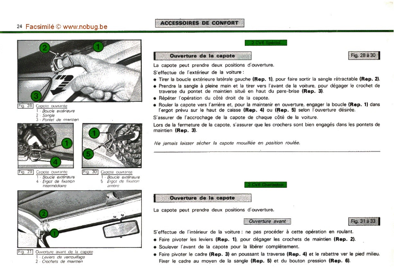

deux questions. lors de la restauration j'ai égaré la plaque constructeur, donc a chaque fois au controle technique on me le signale. Qu'est-ce que je peux faire; ensuite je suis passé en capote ouverture interieure . Comment fixe-t-on les sangles qui tiennent la capote roulée , j'ai les sangles, les boutons pressions mais comment on installe ces sangles?

Pour le maintien de la capote, réfère-toi à ce post:
viewtopic.php?p=111415#p111415
Une fois la capote enroulée, tu dégrafes le bouton-pression le plus à gauche(départ des 32 cm)
puis tu viens le mettre sur la partie mâle qui se trouve vissée à l'extérieur de la capote
pour au final donner ça:
