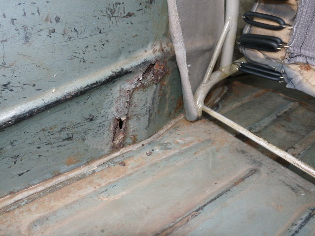

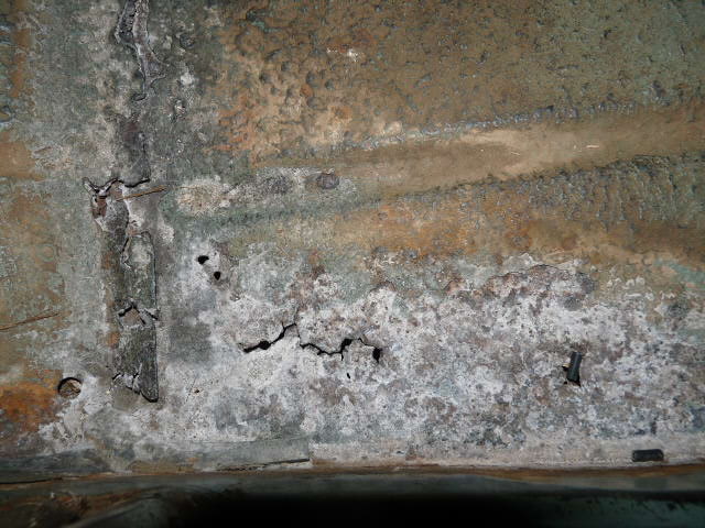

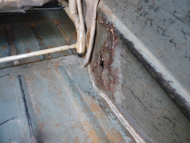

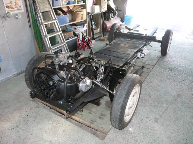

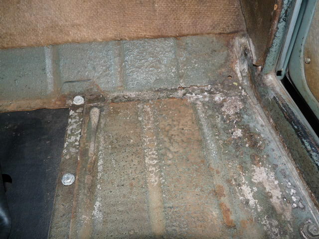

En fait j'ai repéré une AZ de 61, dans mon budget, avec un nouveau châssis, et un moteur/boite en bon état d'après le vendeur (ct ok, factures des pièces pour rénovation du moteur..).
Cependant la carrosserie est d'origine, avec les (gros) points de rouilles "habituel" notamment l'intérieur des passage de roues arrière, le plancher par endroit...
Mais d'après mes renseignements, les montants sont relativement propres, ainsi que les charnières, et les diffèrent joints des vitres...
Du coup ça me semble pas mal pour commencer même si je n'ai pas du tout d'expérience en carrosserie...
Qu'en pensez vous?
int aile ar dte.JPG (100.09 Kio) Vu 7240 fois
int aile ar gauche.JPG (98.08 Kio) Vu 7240 fois

D'après les quelques photos que tu montres kn90 il semble en effet que le travail de carrosserie n'a pas l'air trop important. Attention quand même aux ailes arrières car je crois bien que ce sont les supports de silents-blocs qui sont HS, ça veut dire réfection complète à ces endroits et ça c'est par un pro ou quelqu'un qui s'y connaît bien en carrosserie...Le reste, plancher, ça se trouve en neuf pour pas très cher, ou bien tu joues la montre dans le timing de la restauration et tu fais des pièces de tôle à souder, c'est pas top, mais ça a l'avantage d'être moins onéreux.
Après, tout dépend comment tu veux traiter ta restauration...là chacun voit midi à sa porte et je me garderai bien de te dire ce que tu dois faire... :salut:

Cette voiture me parait être une bonne base de restauration.
Les planchers semblent avoir été traités à l'acide phosphorique, ce qui va un peu bloquer la rouille. Mais il faudrait les changer et pour cela faire appel à quelqu'un qui sait le faire, pas forcément un pro ; il y en a dans tous les clubs, donc, si tu achètes cette voiture, je te conseille de te rapprocher d'un club. Mais si tu ne veux pas remplacer les planchers tout de suite, tu peux poser des tôles de réparation que tu fabriques toi-même ou que tu achètes :
http://www.renov-2cv-mehari36.com/fr/ca ... 09293.html
Avec ces tôles tu passes le CT sans contre visite. (Tu dis que cette voiture a un contrôle OK avec ces trous ? Bizarre, ou alors c'est un CT d'avant mai 2018 :shock: )
Pour les passages de roues arrière, abîmés au droit des butées de suspension (pas des silents-blocs Lucky40), c'est une maladie chronique des 2 CV, on peut réparer en découpant et en remplaçant par un morceau de tôle mais la aussi il faut quelqu'un qui connait bien.
