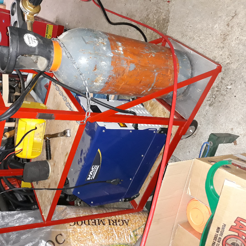

Voici le type de bouteille que j'utilise :

Stefc
Pas mal le support de l'ensemble : c'est une fabrication maison je suppose ?
Re: Soudure sur caisse de 2CV
Posté : 16 janv. 2019, 10:02
par stefc
oui, en effet.
au dessus du MIG, c'est normalement la place de mon poste inverter à l'arc.
