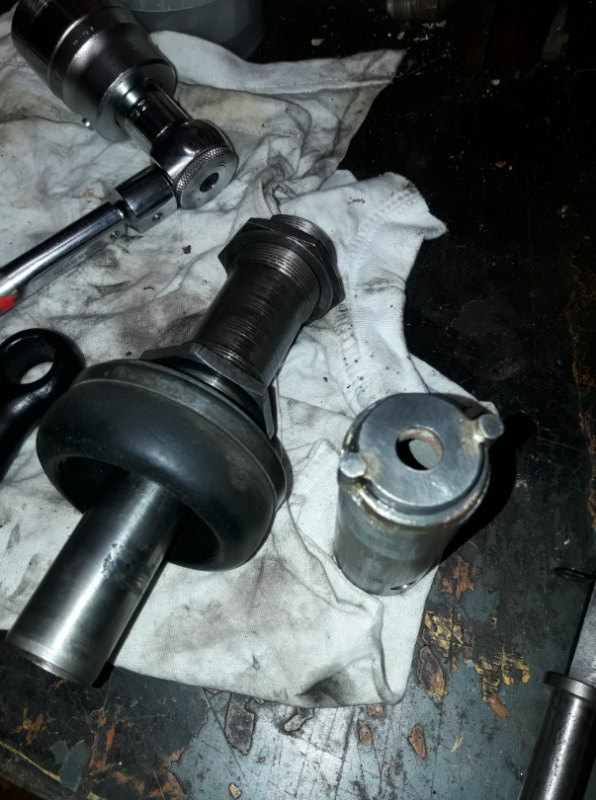

Je recherche un embout de réglage de pot de suspension avec au moins un écrou , j'ai démonté le pot coté chauffeur et le filetage est bien abimé , j'ai eu un mal fou à sortir l'écrou .....

J'ai réussi à sauver la vis avec une lime spécifique , pour l'écrou je ne retrouve pas mon Fillon ,,,, je cherche , je cherche

, j'ai réussi à refaire proprement le filetage et sans filon toujours pas retrouvé
je me suis dépanné avec un taraud .j'en ai aussi profité pour faire la clé de démontage de l'écrou .

Beau travail Marc ! mais dis moi tu utilises un tour ?
