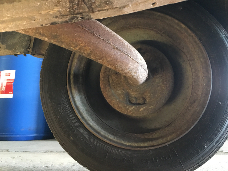

Bonjour !
Question aux restaurateurs Deuchistes :
Que faire pour rénover des bras de suspension (faiblement ?) corrodés ?
... ou tout au moins stopper la corrosion...sans faire de conneries...
La Deux Pattes que je viens d'acheter est restée une année dehors sans tourner et sans attention.... :fou:

Bonjour :salut: ,
Pas compliqué , brosse métallique , huile de coude et peinture anti rouille , je vois pas autre chose :???: .

Pour stopper la corrosion : acide phosphorique.
Après on peint, peinture antirouille, puis peinture de finition noire.

bonjour , il y a aussi de la peinture anti rouille " Hammerite " très bonne peinture que l'on trouve dans les magasins de brico

Aussi, comme beaucoup d'antirouilles et la plupart des peintures antirouilles, ils contiennent le l'acide phosphorique.
Mais l'acide phosphorique pur ou à 75 % coute 3 fois moins cher ; environ 16 euros le litre (et ça a beaucoup augmenté !)

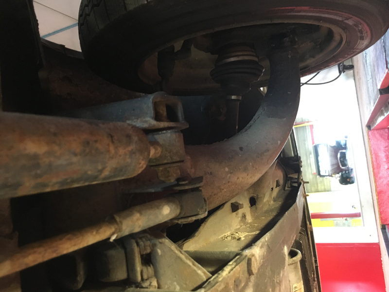

bonjour si les bras sont corrodé le reste aussi,pot de suspension,châssis etc... :???:

Oui, effectivement, le châssis est également corrodé (voir ci-dessous)
mais (je pense) sans gravité et perforation.
Même traitement à effectuer ? Brosse métallique, huile de coude, acide phosphorique et peinture antirouille ?
Question subsidiaire : Combien de temps attendre et faut-il un rinçage avant de peindre, après application de l'acide ?

Pas d'attente, pas de rinçage ...après avoir utilisé l'acide phosphorique qui neutralise la rouille donc faut pas le rincer... :non:

a ta place je traiterais les bras ,le châssis, les pots et les bas de caisse comme ça tu est tranquille mais avant de traiter tu passe un bon coup de kartcher pour nettoyer le dessous de ta deuch

En regardant ta photo, il y a un espèce de renfort plat soudé sur le longeron, je n'ai jamais eu ça sur la mienne, pas sur l'ancien, ni sur le nouveau :???:
Pour les longerons, moi qui croyait aussi que la rouille était superficielle, en grattant je me suis aperçu qu'au point le plus bas, c'était percé en tapant avec un tournevis.
vérifie tout ça quand même :salut:

helios a écrit :En regardant ta photo, il y a un espèce de renfort plat soudé sur le longeron, je n'ai jamais eu ça sur la mienne, pas sur l'ancien, ni sur le nouveau :???:
Oui, je me suis également aperçu de ça....bien vu Helios !
Je ne pense pas que ce "renfort" soit d'origine en effet....affaire à fouiller...
D'autres ont déjà vu ça ?
