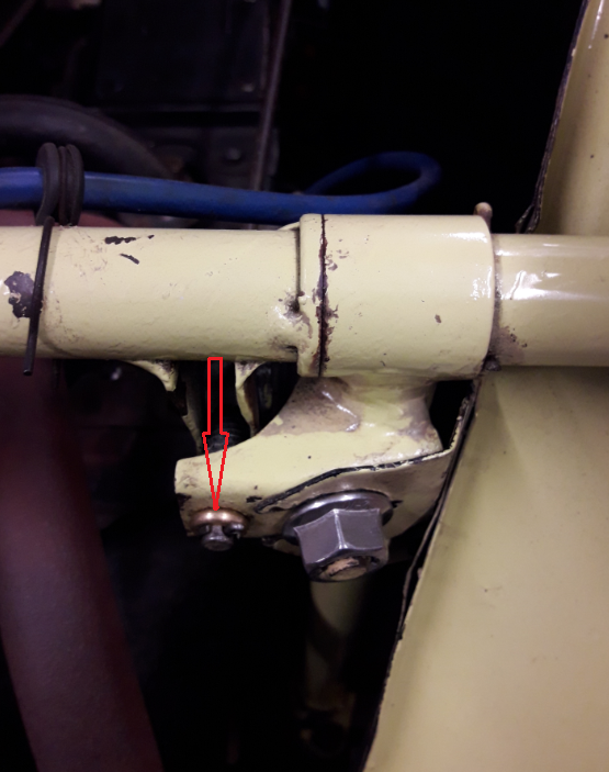

Sur la Panama ce n'est pas tout à fait le même système mais le principe reste le même , j'ai rajouté une rondelle en laiton pour limiter le jeu de la tringle de réglage ce qui améliore grandement la finesse du réglage de la barre rotative et ça bouge quasiment plus , bon d'un autre coté c'est pas pour cela qu'on voit mieux :ptdr: .

merci pour les idées et vos commentaires
