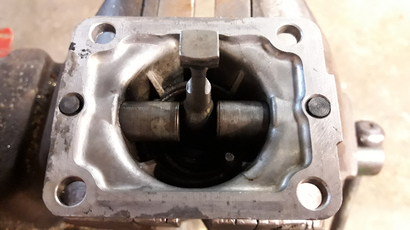

Pas eu le temps aujourd'hui de vérifier le réglage de l'embrayage , juste ouvert le couvercle de boite pour une inspection à l’œil accompagné d'une lampe , l'intérieur m'a l'air d’être correct et la pignonnerie dans un bel état , je vérifierai demain aussi le fond d'huile ,
