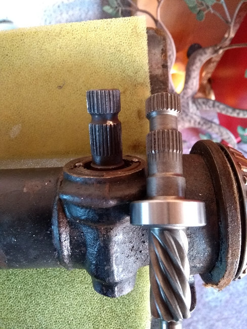

Bonjour. J'ai acheté un pignon de crémaillère pour en remplacer un qui a du jeu axial. La gorge de la vis du collier de la colonne de direction est beaucoup plus large . Où est l'astuce ? Dois je aussi changer le collier ? Voir la photo

bonjour c'est un 7 ou 8 dents que tu as d'origine ?
Re: gorge du pignon de crémaillère plus large - 2cv6
Posté : 13 avr. 2019, 07:18
par renato13
Il y a deux modèle de pignon 7 dents et 8 dents ,c'est pas les même .
sur la photo celui que tu a est un 7 dents , celui que tu montre a coté est un 8 dents , il son différent,
faut le changer,c'est pas le bon ,pour ta crémaillère.

C'est ce que je craignais. Mais je ne comprend pas car c'est une 2CV 6 et je croyais qu'elles étaient toutes en 8 dents. Est ce que ça veut dire que la crémaillère n'est pas d'origine ?

Surprise ! J'ai démonté (la bague était collée et j'ai du employer les grands moyens ) et le pignon de ma crémaillère a bien ... 8 dents. Donc mon problème est entier ...

Photos
1er photo : à gauche l'ancien, à droite le nouveau
2ème photo : En haut l'ancien, en bas le nouveau

Selon ce catalogue les pignons à 8 dents D3750 ont une gorge large et ceux à 7 dents D3755 ont une gorge étroite.
J'ai donc actuellement un pignon hybride venu d'ailleurs :(
Ça ne résout pas le problème du collier. Je n'arrive pas à comprendre lequel il faudrait.

[quote="deuffe"]Selon ce catalogue les pignons à 8 dents D3750 ont une gorge large et ceux à 7 dents D3755 ont une gorge étroite.
C'est pour cette difference des gorge ,que je tes dit dans mon premier message ton pignon et un 7 dents. Mon catalogue Burton aussi ,7 dents gorge étroite.

Quelqu'un aurait il une photo de la colonne montée sur gorge large que je vois si je peux m'en inspirer ?
Posté : 13 avr. 2019, 20:21
par deuffe
Un collègue mécano me dit que la gorge large ne pose pas de problème.
Il faut serrer le collier très fort pour comprimer sur les cannelures et c'est ça qui bloque le mouvement axial.
Quelqu'un pour confirmer ?

Mais le pignon 8 dents et plus l'on sur le nouveau ,les cannelures son pas les même,
je serai très étonner si tu arrive a monter se pignon pour remplacer le tien ,il son vraiment different .

Non les cannelures sont les mêmes. Elles rentrent très bien dans la colonne. La seule différence c'est le largeur de la gorge. Si on veut une vis qui se cale complétement dans le gorge, il faut un diamètre énorme, au moins 12 mm.

Oui les 8 dents vont bien, encore une fois la seule différence c'est la gorge. La vis est en contact de la partie haute de la gorge, donc bloque "à tirer". Une solution à laquelle j'ai pensé pour bloquer le mouvement axial de la colonne serait de mettre une cale type rondelle très epaisse entre la bague filetée et le bas de la colonne mais ça ne me plaît qu'à moitié car ça introduira du frottement.

Ce matin j'ai parcouru un maximum de site de vente de pièces. D'après les photos, la plupart proposent des 8 dents avec gorge large.
Donc finalement, je pense que les produits récents sont plutôt en gorge large mais que les 2 sont montables.
J'ai aussi écrit à mon vendeur (mehari passion) pour confirmer.

Pour vous tenir au courant. Lundi mon vendeur m'a dit qu'il m'envoyait un autre pignon à gorge étroite.
