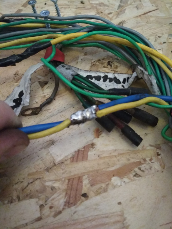

Système apparemment maison pour sonner quand on oubli d’éteindre les lumières je vais surement le remettre mais avec autre chose que le buzzer d'un réveille (pour rendre ça plus propre)

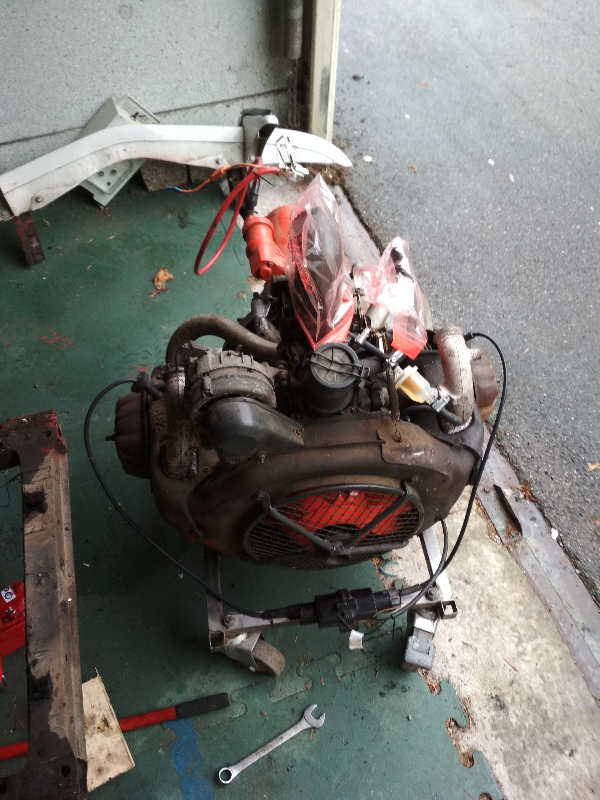

Prochaine grosse étape sortir le moteur le poser sur le chariot à roulettes préparé pour.

Avec ce jour férié et de permanence (et donc obligation de rester chez moi), j'ai continué timidement le démontage.

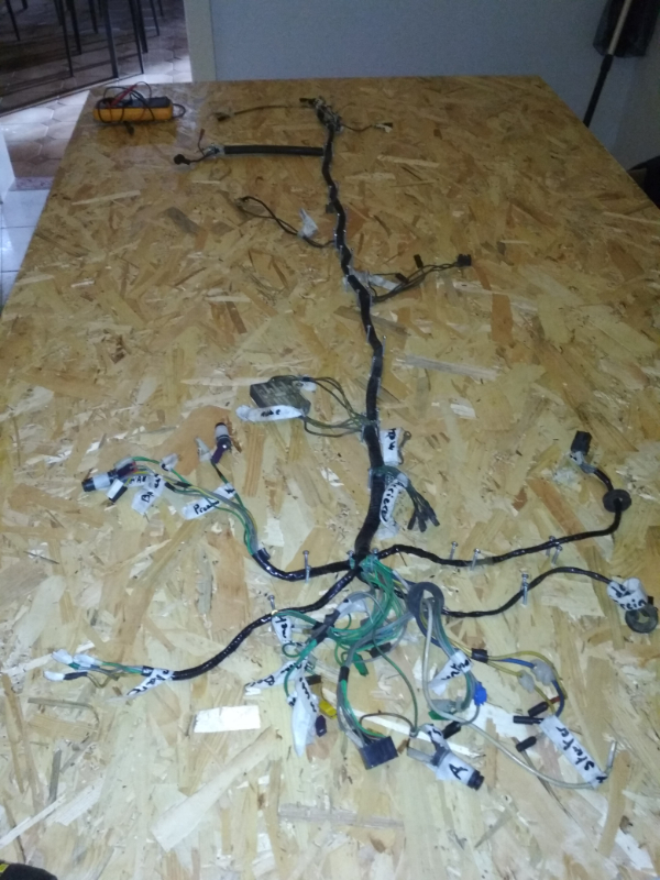

Avec la sorti du moteur et de la boite et démontage du faisceau.
Par ailleurs j'ai constaté que j'avais pas le câble de la pression d'huile. A l'achat j'avais du en tirer un pour pouvoir alimenter le voyant au mano-contact.
Il me reste toujours ce fichu faisceau arrière a enlever mais il bloc a cause de cette satané colle a pare-brise ou silicone. J’enlève petit bout par petit bout avec la pince :enerve2: . Une misère....
Pas mal de gras en bas de la boite j’espère qu'il y a pas de fuite
Le pied du support de phare coté passager est troué il faudra que j'en retrouve un autre
Des dominos au niveau du neiman je comprend pas trop pourquoi :???: Surement une 2cv volé :mdr:

Sortie du faisceau arrière :enerve: Foutu silicone et mastique qui bloquait tout 3h pour le déloger.... La photo du trou maquillé

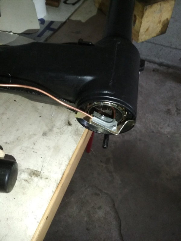

Remontage des roulements de bras
Un outil maison qui a pas tenu le coup
Celui ci par contre fonctionne très bien c'est l'ancienne bague d un roulement fendu et ressoudé en contrainte ouverte ce qui lui donne quelque 10eme de mm
Ici et sur d'autres photos on peut voir que les joints ont été montés a l'envers chose que j'ai rectifier par la suite. (Jusqu'à présent j'avais toujours cru que les joints spi ce montaient avec la gorge vers l'intérieur)

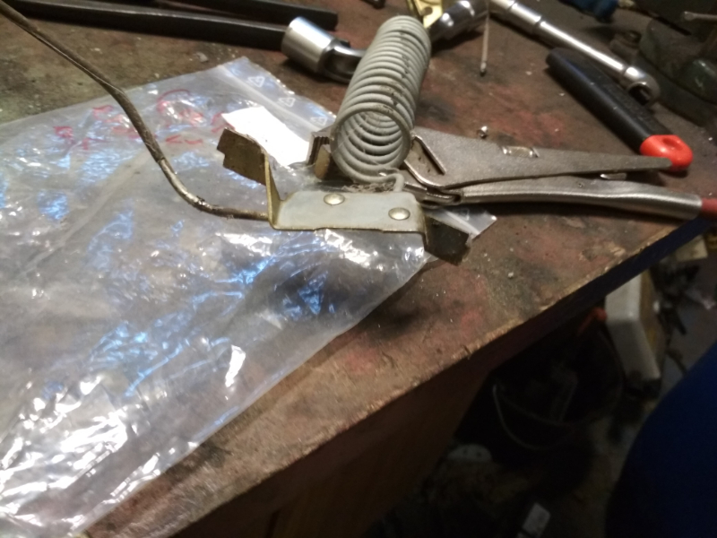

Le tout avec de la graisse
J'ai récupéré les plaquettes sur les conduites pour les riveter sur les nouvelles en cuivre
Montage des freins une horreur pour mettre les coupelles qui avait pas de trou comme les anciennes (j'ai fini par les faire moi meme pour me faciliter le montage)

graissage avant la pose du bouchon
Voila comme dit je me suis rendu compte e l'erreur des joints j'ai tout démonté et inversé.

Cet hiver j'ai aussi profité pour refaire mon faisceau. J'ai juste remplacé les câbles abîmés.
Voici les photos:
J'ai pas vraiment fait de photos dans le détaille mais voilà il y avait 4 câbles que je trouvais moyen que j'ai remplacé par chance j'avais une fois acheté un faisceau sur LBC pour quelques euros, c'était pas le même mais j'ai réussi à adapter

Mais, oui, le joint spi se monte avec la gorge, là où il y a le ressort, vers l'intérieur. :o
La pression de la graisse ou de l'huile, a tendance à écarter les lèvres du joint, c'est ce qui assure l'étanchéité...

Oui mais pour ce qui est des joint de bras la gorge ce monte vers l'extérieur, je l'ai découvert en démontant l'essieu avant et en vérifiant dans les doc citroen.
On le voit bien sur la coupe repéré en 1
D'ailleurs je me souvient en cherchant j'étais tombé sur un sujet du forum ou plusieurs en ont débattu.
Edit je viens de retrouver le lien
viewtopic.php?t=7215&fbclid=IwAR3AAzjOd ... CcV-0C2_Fk
Bon il y a pas de ressort à l'intérieur sur ceux des bras mais pour moi ca reste un joint spi. D’ailleurs celui de l'écrou de direction est aussi monté "à l'envers"
