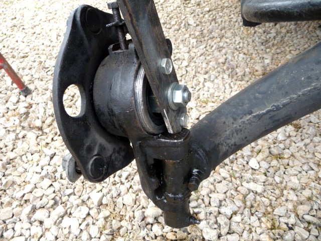

Bonjour , hier en voulant changer mes roulements de roue , j'ai merdé : mon problème démontage et surtout remontage de cet écrou
j'ai eu un mal de chien à le dévisser et au re vissage j'ai l'impression que c'est parti de travers tellement j'ai forcé , un vrai bourrin :(

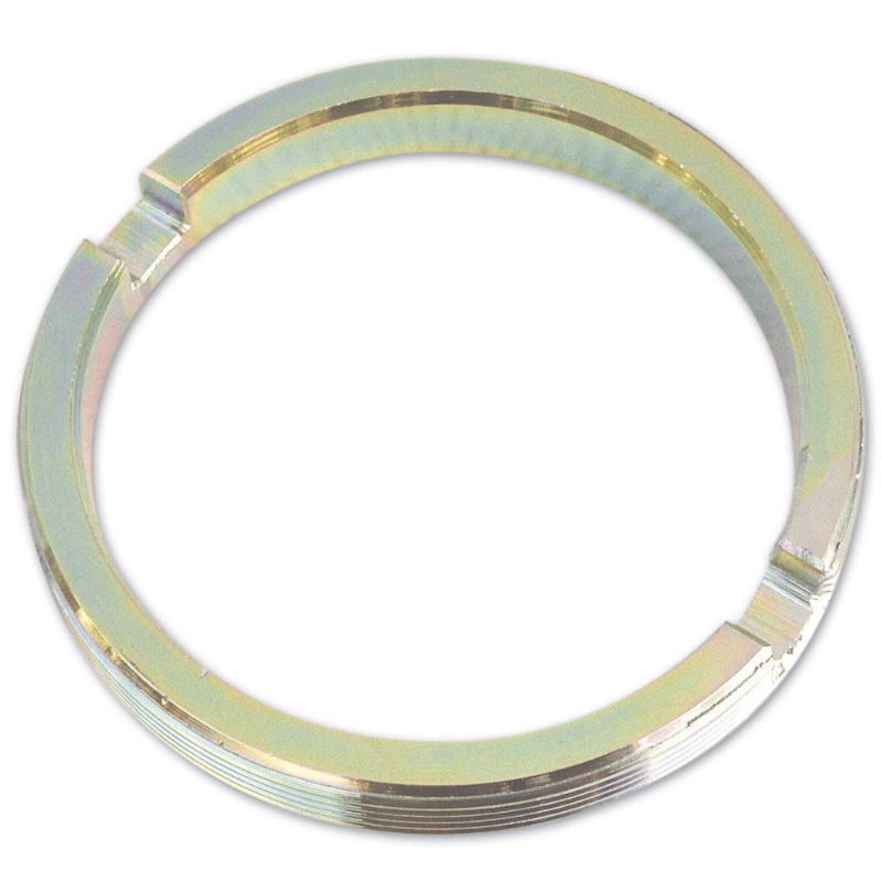

ma question : la partie ou se visse cet écrou est en fonte ou en acier
je vais commander une nouvelle bague en espérant n'avoir pas détruit le filetage interne et fabriquer un nouvel outil de desserrage qui va bien
PS/ pour le moment je n'interviens pas de l'autre côté :)

Apres demontage tu n as pas verifier les filets pour voir si les coups d arrets ne les avaient pas marqué ? . Tu peux essayer ca mais si pas habituer essaie sur autre chose
https://www.agrizone.net/atelier/outill ... wMQAvD_BwE
En mecanique l approche doit toujours se faire a la main si cela force c est qu il y a un souci
Messages : 11458
Re: Bague écrou de roulement
J espère pour toi que le filetage n'est pas trop abîmée, sinon pour trouvé une filière de se diamètre !! dur dur.
Le filetage c'est de l'acier du moyeux .
Pour bien serrer cette bague ,il faut que le roulement soi bien rentrer, filetage bien propre et huilé ,ou graissé avec un doigt le filetage ,
la faire prendre bien droite ,la serrer avec le bon outil a la main , puis la serrer au couple , 15/20 kg ,ou fort .Et la freiner avec un coup de pointeau,sur le bord du filetage .

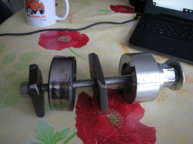

Voila mon outil ,que j'ai modifier pour rentrer le roulement ,en force , tu à le model pour te le fabriqué

Autre question j'ai l'impression que mes 2 bras sont différents 2ch/ami6 ?? il existe des bagues de 72 et d'autre de 76mm , les roulements sont identiques sur ces 2 modèles soit des 35x72x27
du côté gauche la bague est en 76mm ( pas encore regardé à droite )
Messages : 11458
Re: Bague écrou de roulement 2 cv
Oui il y a deux modèle ,roulement et bagues en 72 mn , ou 76 mn.
Mais de toutes façon tu peut pas monter un a la place de l'autre, :salut:

Super ton outil de pro , moi c'est plutôt style Afrique :) bon j'ai réussi à remettre cet écrou en place , au préalable mis à l'étau et à la scie à métaux refais un peu le filetage
ci joint mon outil de " bricolo" :D :D
Messages : 11458
[quote="verdô"]Super ton outil de pro , moi c'est plutôt style Afrique :)
Oui mon outil ,c'est pas moi qui la fabriqué ,je l'ai acheter .J'ai simplement rajouter les deux plaques et une ancienne cage de roulement.
Pour me servir du meme outil ,pour remonter un roulement ,et çà bague.
Apres la beauté de l'outil !! , comme le tien tu tant fou ,c'est le résultat qui conte . :salut:
