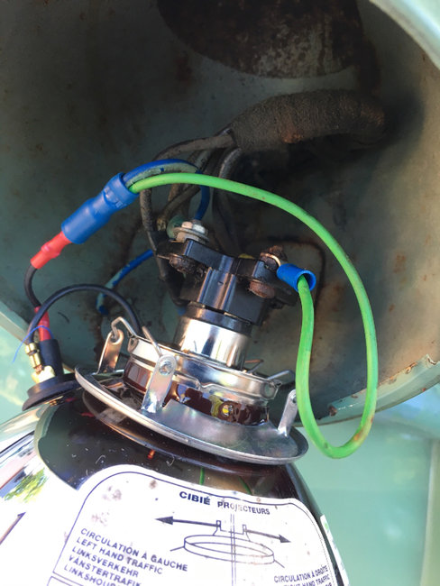

Mes phares étant franchement faibles, je me suis penché sur la question. Il se trouve qu'au niveau d'un des phares (côté passager), les fils sont complètement dénudés, ce qui fait que tout s'allume en même temps : veilleuse, code et phare, ça pompe énormément !
Je vais donc refaire ce faisceau prochainement mais je souhaite déjà être sûr de moi et trouver le matériel ad'hoc.
Mon faisceau est d'origine, sauf mes douilles qui sont plus récentes, montage H4 avec cosses à vis.
pouvez-vous me dire si j'ai bien compris :
Il y a 3 fils : 1 pour la veilleuse, 1 pour le code, 1 pour le phare.
les 3 fils partent au phare de droite, branchés sue les cosses à vis, puis repartent vers le phare de gauche en parallèle. La masse se faisant de la barre de phare au moteur.
Ensuite, où trouver les bonnes cosses mâles pour se brancher au faisceau principal.
Où trouver une douille H4 avec bornier à vis (sert de domino pour repartir au 2eme phare), la douille est rouillée, à remplacer.
Où trouver le passe-fil de phare et quel type de fil prendre ? du fil de lampe peut suffire ?
merci pour votre aide.
Bonne journée.

Merci beaucoup pour ta réponse, ça me rassure, j’avais bien compris.
Oui je compte bien mettre des cosses serties avec un isolant, mais je ne trouve pas les cosses mâles qui se branchent sur le faisceau principal (voir photo) : il s’agit de cosses cylindriques lisses d’environ 3-4 mm.
Je ne trouve pas non plus le connecteur H4 ou CE avec branchement à vis.
En effet. Mon départ vers le 2 eme phare se fait justement sur les cosses à vis qui servent de borner.
J’en ai vu avec raccord rapide, avec un bouton à appuyer pour faire tenir le fil dénudé, mais est-ce que 2 fils passent dans un seul trou ??
Bornier sur cosse
Bornier sur cosse

Je me permettrais un petit complément.
La masse se fait par la barre de phare, mais comme cette barre est articulée, le contact n'est pas toujours excellent surtout si un peu de rouille vient s'immiscer.
Comme tu refais ton faisceau, je te conseille de passer un fil de masse que tu fixeras directement sur le moteur, sur la vis du reniflard par exemple. Je l'ai fait sur toutes mes anciennes (même la A, si, si :mdr: ).

Ça y est, j'ai refait tout mon faisceau de phare, eh bien j'ai bien fait !
Tout était pourri, les fils partaient en lambeau et étaient dénudés à plein d'endroits, avec des masses partout et des court-circuits.
Maintenant, on repart sur des choses saines et sécurisantes. Et en plus, les phares éclairent maintenant plus fort.
