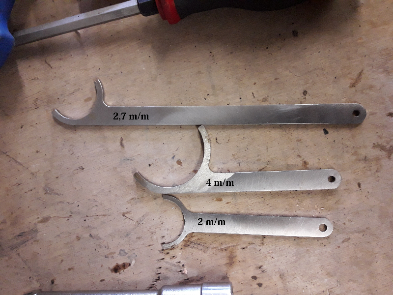

Merci Renato , je vais voir , on va me prêter les outils de réglage.
