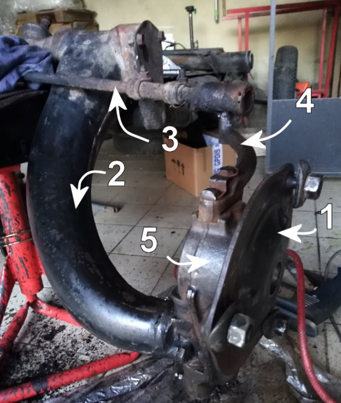

Sur une 2cv6 de 1983, pouvez-vous me dire à partir de cette photo quelles pièces étaient peintes d'origine et quelles pièces étaient laissées brutes (s'il y en avait...) ?
Re: Peinture train avant 2cv 6 1983
Je suis presque sûr (mais pas complètement :gnark: ) que les 5 pièces sont toutes peintes d'origine ... les collègues vont certainement confirmer :cafe: :)
Pareil je suis du même avis , à part le carrelage :lol: :shock: :salut:
Alors sur la mienne, tout est peint aussi, et par contre, pas de carrelage dans mon garage :mdrordi: ...

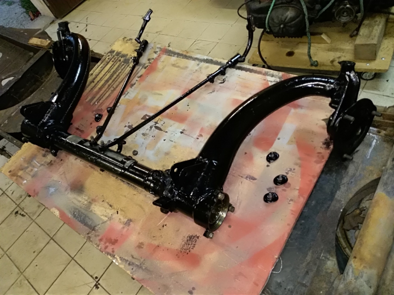

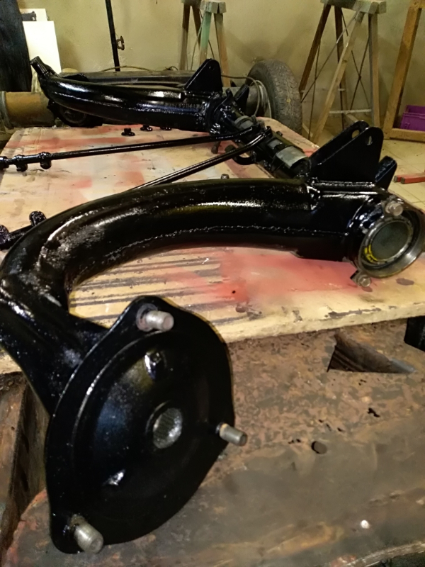

C'est parti pour la peinture, je vais mettre du noir à chassis. Pensez vous qu'1 couche suffit où il faut en mettre 2 ?
Vous avez mis quoi comme peinture pour les essieux de vos deuches ? combien de couches ?

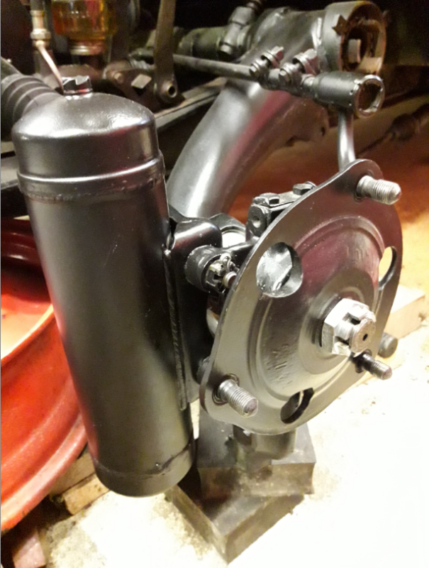

Messages : 1745
Après avoir nettoyer, dégraisser et dérouiller les essieux de ma 2CV, je les ai repeins en quartes couches :
- 2 couches de RUSTOL CIP (pour éviter que la rouille ne réapparaisse)
- 2 couches de peinture antirouille Hammerite (toujours pour éviter la rouille :D )
Tous ce qui est visserie a eu droite à une couche de Graisse au cuivre pour les protéger de la rouille.
A voir là viewtopic.php?t=11402.
Je suis loin d'avoir fini, mais j'essai de combattre la rouille au maximum.

OliveBH
Messages : 33
Enregistré le : 17 janv. 2019, 13:21
Ma deuche : 2CV6 Spécial 1984
Date de naissance : 01 mai 1968
Localisation : Conlie (72)
Message par OliveBH »
Photos superbes, joli résultat...
Avec première couche, ça donne cela... mais je trouve que ça aurait l'air plus joli en couleur un peu plus mat, comme toi......

Un petit coup de noir satiné pour finir ..( en aérosol )
