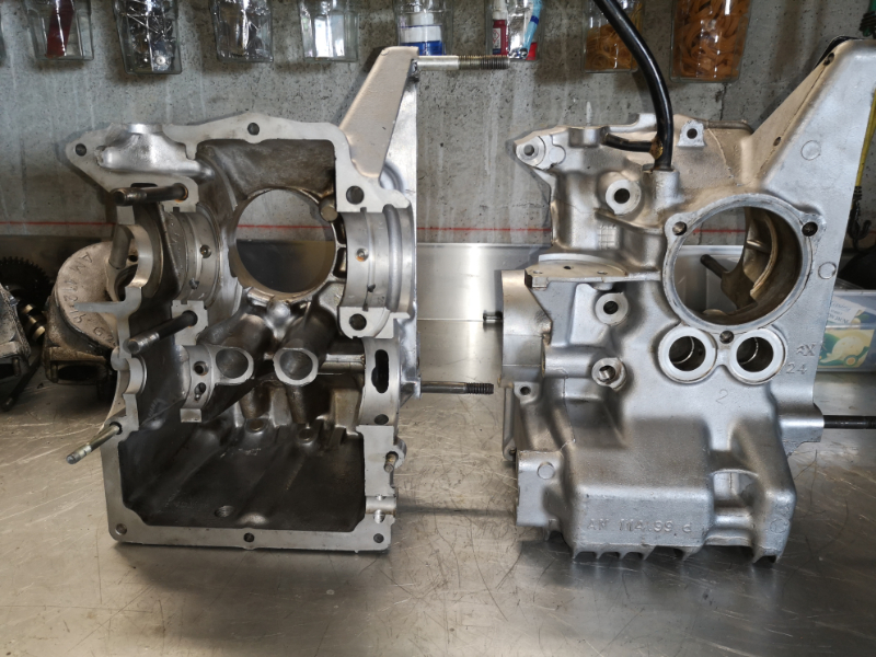

Re: AZA2 1970 il y a du boulot !
Posté : 04 août 2019, 21:42
par mpil
En vrac cette semaine :
Démontage du moteur, préparation et sablage des premières pièces puis mise en peinture.
Phosphatage et peinture epoxy bien sur.
Bon, je ne fais pas tout forcément dans l'ordre logique des choses mais de l'avancement du sablage
le matin.
L'après midi rangement, préparation peinture et peinture pour que ça sèche la nuit.
Je commence par les pièces mécaniques au bicarbonate de soude ainsi que celles qui passent dans la sableuse...
J'attends du mesh80 pour les plus grosses pièces avec l'aerogommeuse.
Posté : 04 août 2019, 21:50
par zamzam
L'important c'est d'avancer ... Tu te fournis où pour le bicarbonate ? :???:
Posté : 04 août 2019, 22:17
par mpil
zamzam a écrit :L'important c'est d'avancer ... Tu te fournis où pour le bicarbonate ? :???:
Sur eBay, un vendeur en Angleterre.
Hexeachemical.
Posté : 04 août 2019, 22:42
par RICMAN41
Hexeachemical.
:salut: Zamzam , tu peux en trouver chez Gamm vert en 25 kgs si tu as ça près de chez toi .
Posté : 04 août 2019, 23:10
par zamzam
:merci: pour vos réponses :tchin:
Posté : 04 août 2019, 23:12
par Math 2cv
RICMAN41 a écrit :vert
:salut: merci ricman c'est bon à savoir, j'achète le mien dans une droguerie de quartier assez hors de prix!! espérons que ce soit moins cher chez gamm vert
Posté : 05 août 2019, 08:39
par zamzam
Après quelques recherches je viens de trouver les 25kg à 11€ !
Posté : 05 août 2019, 10:10
par mpil
Bicarbonate de soude... Suite.
Alors ça fonctionne bien dans ma sableuse d'atelier. Vous savez, les grosses boîtes rouge.
Mais inefficace dans la sableuse sous pression...
Renseignements pris, il faut du bicarbonate DE SABLAGE !
Et là ce n'est pas le même prix.
C2m-negoce. Com
Je vais commander du mesh 80.
Je vais garder le bicarbonate pour les pièces mécaniques dans la sableuse d'atelier.
Posté : 12 août 2019, 04:17
par Dundee67
Super boulot c quoi comme peinture que tu applique sur les carter ?
Posté : 12 août 2019, 08:18
par renato13
Magniphique :clap: :pouce: :salut:
Posté : 12 août 2019, 13:09
par mpil
Epoxy bi composant Spido-peinture ou ALP diffusion.
Mais il y en a d'autres.
