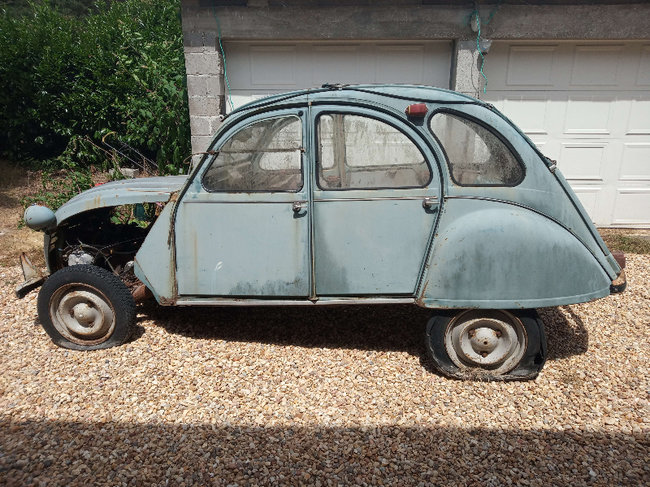

voilà je possédè depuis peu une 2cv aza de 1966, et je voudrais savoir deux choses :
j'ai le moteur d'origine 425 cm°( plaque AZ C ?? )normalement, qui est non tournant mais pas bloqué.
sur le carburateur solex est gravé " 22 ", cela correspond t il avec mon moteur ? ou le 22 ne signifie pas grand chose ?
pour l'allumage il faudra que je remette tout a neuf, ( ma bobine est en 6volt comme le démarreur ), j'ai vu plus bas dans ce forum l’existence d'allumage
électronique et normale, que faut il acheter pour être tranquille à l'heure d'aujourd'hui ?
merci d'avance.
2cv aza de 1966
2cv aza de 1966

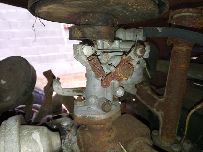

Non, 22 marqué sur la cuve ce n'est pas le modèle, mais l'ajutage je crois (je ne suis pas un spécialiste...)
Sur une AZA de 1966 tu dois avoir en Solex soit un 28 CBI, soit un 28 IBC, suivant que tu as ou non un embrayage centrifuge.
Mesure le diamètre de l'embase du tiens : tu dois avoir 28 mm.

une petite photo pour habiller :
carbu 2cv AZA 1966
carbu 2cv AZA 1966

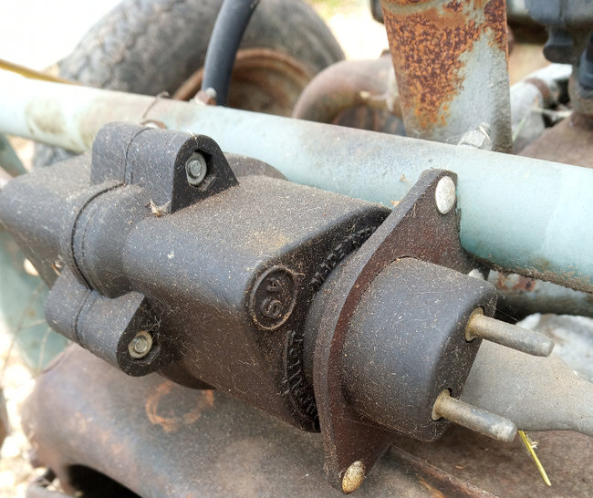

voici une photo de la mienne pour égayer:
2cv AZ A de 1966
2cv AZ A de 1966
grnade chance qu'elle soit hs !

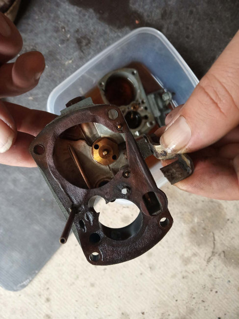

:salut: Bah oui il faut l'ouvrir retirer les gicleurs d'essence de fond de cuve , de ralenti et d'automaticité , enlever le filtre à essence aussi , enfin libérer tous les passages et hop trempette !!! :wink:
Re: 2cv aza : quel carbu et quel allumage
Posté : 08 août 2019, 09:14
par bob41
RICMAN41 a écrit ::salut: Bah oui il faut l'ouvrir retirer les gicleurs d'essence de fond de cuve , de ralenti et d'automaticité , enlever le filtre à essence aussi , enfin libérer tous les passages et hop trempette !!! :wink:
Et ôter aussi la membrane de la pompe de reprise, c'est mieux !

pour l'instant je l'ai juste ouvert en deux, et j'ai rien démonté,
j'ai même eu peur de tordre le long tube fin, alors j'ai mis à tremper comme ça pour l'instant,
je ferais ce que vous m'avez indiqué quand j'aurais le temps, autant bien faire les choses.
j'ai pris une photo du joint pour plus tard pour être sûr de commander le bon.
Un premier décrassage ! ( depuis longtemps je pense )
