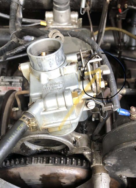

Sur mon carbu, j’ai une vis qui joue sur la garde de l’accélérateur. Je pense que c’est la vis de ralenti.
A la base, j’ai une vis. C’est la vis de richesse de ralenti ?
Si je vis, ça met moins d’air ou l’inverse ?
Et enfin, en haut à gauche de la photo, j’ai une vis de réglage entourée d’un ressort, comme les vis de ralentis de Mob.(voir photo en haut à gauche près du filtre) Mais à priori elle ne sert à rien, aucun levier ne vient taper dessus. A quoi sert-elle ?
Merci pour votre aide
Bonne soirée.

Bon, ce carbu m’énervait tellement (pas de ralenti, à-coups à bas régime...) que j’ai décidé de la remplacer par un 26 cbi Solex que j’avais en stock.
Quitte à le remplacer, je me suis dit : pourquoi ne pas le démonter et l’ouvrir pour voir comment c’est fait à l’intérieur.
Je démonte le tout, j’ouvre, je nettoie un peu, il est globalement très propre et semble fonctionnel.
Au moment de remonter, je me heurte à un levier « bizarre » qui ne sert à rien. Souvenez vous, j’avais une vis de ralenti dans le vide. Hé bien ce levier actionne le frein de ralenti. Après réflexion, je me rends compte qu’il était monté à l envers !
Non seulement je n’avais pas de frein de ralenti mais je ne pouvais pas régler la garde d’accélérateur !
Tout est bien qui fini bien, maintenant ça fonctionne !
Il me reste à peaufiner les réglages mais tout semble ok.
Que c’est satisfaisant de trouver une panne tout seul...
En revanche j’ai encore besoin de votre aide.
Entre la pipe et le carburateur, j’ai une entretoise en Bakélite mais aucun joint.
En fait-il 1, 2 ?
Merci à tous et bonne fin de week-end.

Aurais tu fais quelques photos de se lever monter à l'envers ? Ca pourrait servir à d'autre...
Re: Réglage carbu 2cv défaut à l’acceleratioN
Posté : 26 juil. 2020, 19:31
par Socotel
Voici la photo, on voit le bitonio qui ne sert à rien.
Il faut le retourner 2 fois :
Vers l’intérieur
Vers le bas
Dans ce cas, là vis de réglage fait effet. (Voir photo du montage en haut du post)
Au fait, entre la cale thermique de la pipe et le carbu, il faut 2 joints ?
A bientôt
