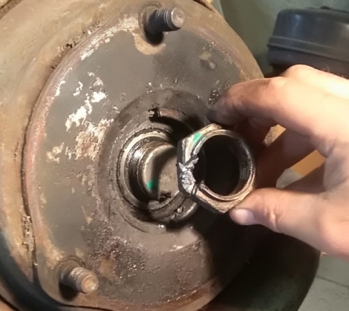

Je n'arrive pas à débloquer l'écrou des tambours arrière de ma 2cv. J'ai acheté douille de 24, j'ai mis un long tube au bout (1.20m), j'ai bien enlevé le matage de l'écrou mais rien ne vient.... Même mis WD40. Je pense avoir un problème au niveau du matage, impression que ca a été démonté plusieurs fois et que le filet au niveau de l'arbre en a pris un coup... Quelqu'un aurait il une astuce ? :hehe:

Victoire !!!
Pas eu d'autre solution que de couper l'écrou avec la dremel du voisin.... impec ! l'écrou a fini par casser et j'ai pu le dévisser sans abîmer le filetage de l'arbre... merci de vos précieux conseils...

OliveBH a écrit :Victoire !!!
l'important c'est le filetage bien joué.

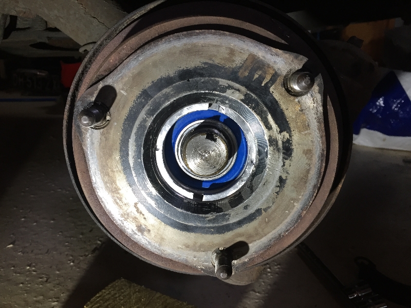

Je prône le roulement étanche à vie, fini les emmerdes de graisses et jeu. Et plus besoin d'un blocage mécanique des écrous, du frein filet moyen suffit.
Photo sans l'écrou central:
