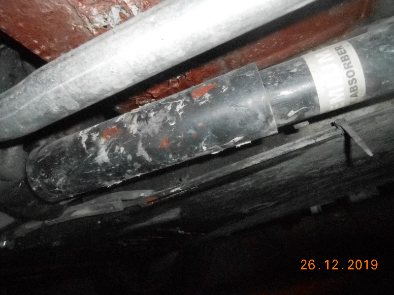

par toutoune
moi je les ai installes avec l'étiquette comme ceci
Re: Remplacement amortisseurs arrière 2cv
Posté : 26 déc. 2019, 21:28
par christian
Merci Toutoune pour ta photo ! ben j'ai fait pareil...
