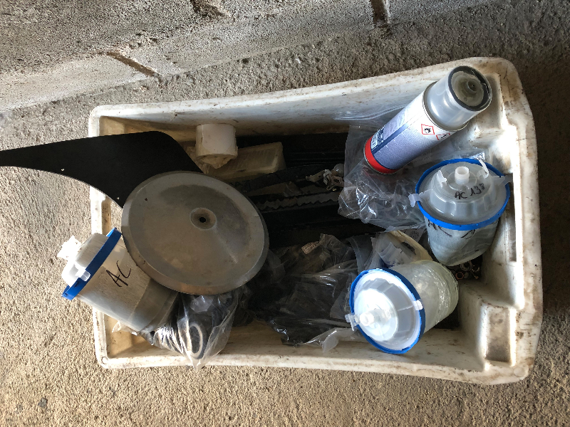

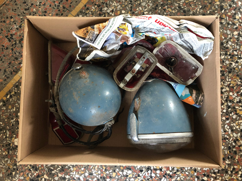

Je vais progressivement remettre tout un tas de petites choses en place, déjà parce que je suis reparti avec des cartons entiers rangés en vrac, que je dois inventorier, j'y ai retrouvé ce matin le rétro intérieur en vrac, ainsi..qu'une clé de contact d'origine..l'art de ranger quoi :

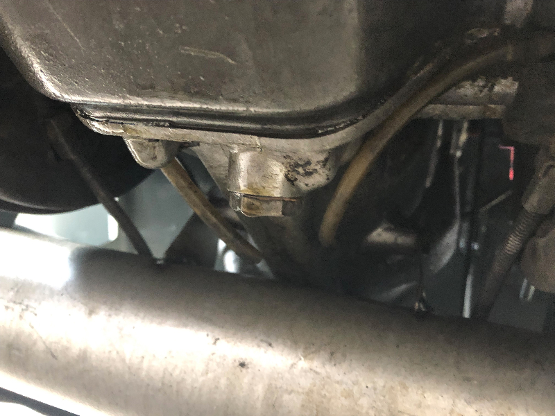

Enfin, ayant constaté une fuite d'huile, je me suis penché d'abord et rapidement sous la voiture pour voir "d'où k'ça v'nait", avant de me pencher sur le problème. Ca vient de là : :wink:
Si quelqu'un peut me dire...

Pour la fuite, c'est l'écrou de vidange de la boîte non !!! pour savoir tu peux toujours mettre la goutte sur ton doigt et sentir l'huile de boîte sent fort par rapport à une huile moteur, serrage à la clé dynamométrique de 3,5 à 4,5.

Merci Ricman41...oui..je propose volontiers qu'on oublie ma question :wink:
Soit il s'est désséré..soit le joint..dès demain, je donne un coup de clé...
