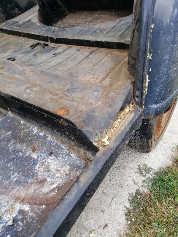

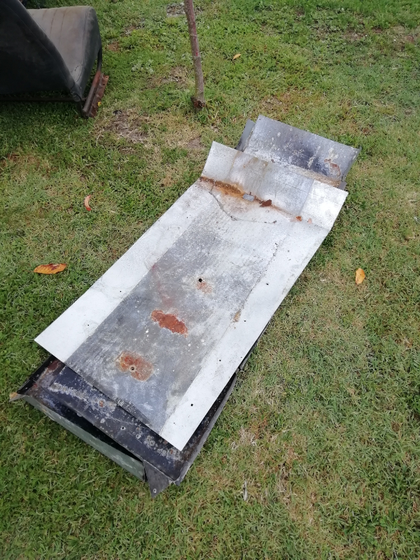

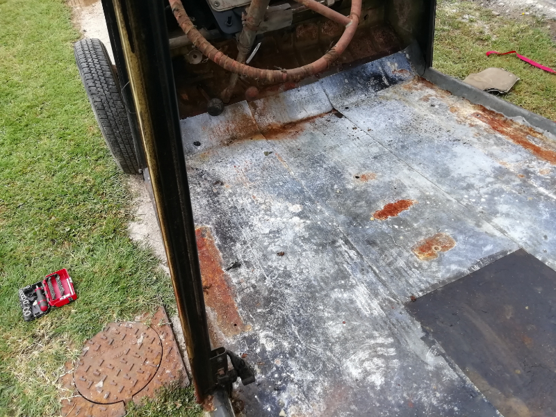

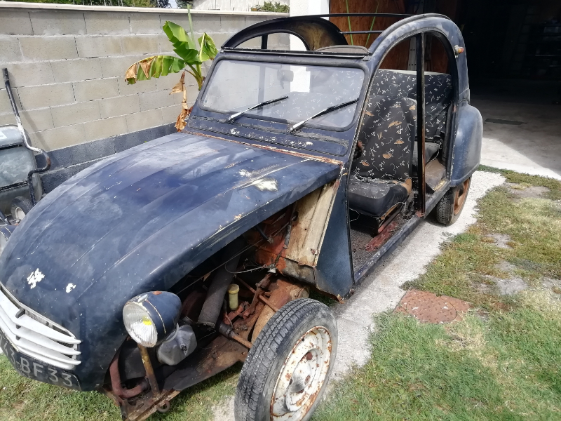

Finalement, je suis plutôt content de l'état...En effet, cela peut faire peur à certains mais mon père étant carrossier de métier, le chassis va etre remis à neuf (tole supérieur et inférieure ainsi qu'un renfort, plus l'habituel traitement antirouille et peinture). Aucuns longerons ne présente de corrosion perforante...
Pour la carrosserie, c'est une autre affaire car aucun plancher n'est bon et la baie d'aeration + charnière capot à changer...mais bon, j'ai le temps, on va prévoir ça pour l'année prochaine !

				C'est sûr, un carrossier dans la famille, c'est un sacré joker quand on a une deuche à restaurer !!

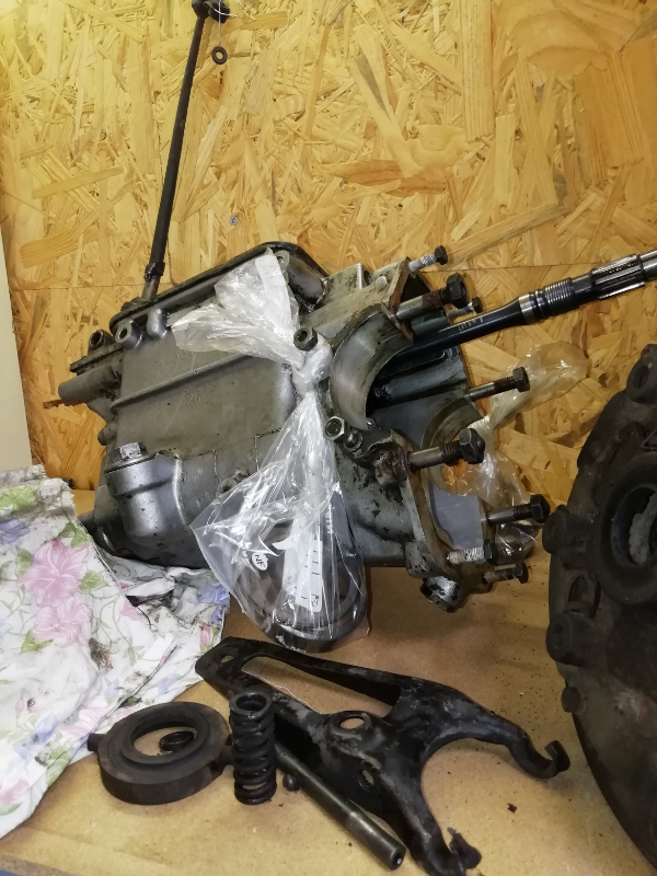

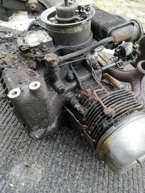

				Après midi repos.........Il est temps de démonter le moteur sous le soleil !
-  Plutôt sale !
-  Prochaine fois, la boite ....

N'étant pas équipé d'un aerogommeur, je comptais nettoyer "à l'ancienne" le carter boite (je ne vais pas le démonter, tout semble nickel et aux dires du padre, la boite fonctionnait bien), repeindre la plaque supérieure mais je comptais faire microbillé le carter alu d'embrayage.
Une bonne idée selon vous?

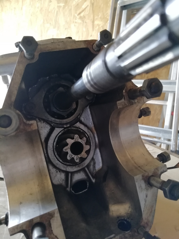

Par contre j'espère que tu as repéré les cales du différentiel...sinon c'est recalage du couple conique...le travail le plus compliqué et minutieux à faire sur une Deudeuche !
				Re: Il était une fois......mon AZLP 1961
				Posté : 24 sept. 2019, 17:49
				par casaman
				J'ai les cales...pas de pb ! l'ordre des cales est précis aussi? car je les ai mise comme de coté (par coté du coup) et aussi dans l'ordre, mais je est-ce que cela a son importance ?
Dans mon cas, coté droit, 3 cales de différentes épaisseurs avec la plus épaisse coté boite et coté gauche, 1 seule cale bien épaisse !
Sinon, après nettoyage  :D  :D
Il reste des finitions, mais je suis assez fier de moi !
				Posté : 24 sept. 2019, 20:56
				par lucky40
				Non l'ordre des cales importe peu, je crois seulement qu'il vaut mieux placer les plus fines contre le carter, et la plus grosse contre le roulement...
Par contre, après ce démontage, dommage que tu n'en profites pas pour changer les principaux roulements et les trois segments de ralenti qui sont souvent fatigués sur une ancienne...
J'espère pour toi que la boîte fonctionnera normalement...
Si tu veux faire ces remplacements de pièces, tu vas devoir démonter les  trois axes; avant le démontage, il faut prendre soin de mesurer la distance qui sépare chacun des trois écrous du bord du carter...attention aussi aux billes et au bonhomme de verrouillage des vitesse situés sous les axes dans leurs puits respectifs ...
Autre chose, ta boîte comporte un doigt de guidage du levier de  vitesse, ce doigt de guidage ( supprimé en juin 65) est souvent source d'ennuis, et certains deuchistes l'ont carrément enlevé...A voir...

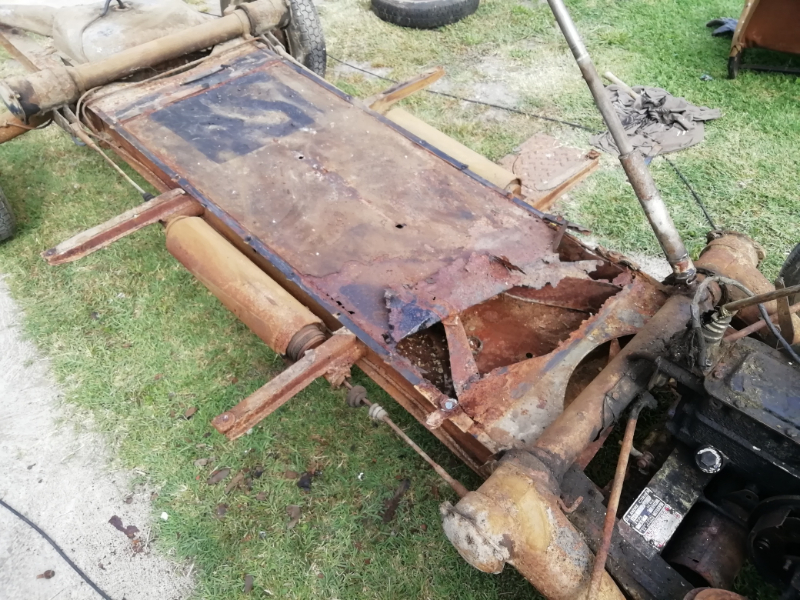

				Bon, après un petit mois de vacances (et oui, c'est ça la SNCF ! lol), on va pouvoir se remettre au taf. Pour le chassis, le paternel avance moyennement car il est aussi très occupé, même à la retraite.
Il a décapsulé le châssis et souder un renfort. Le reste est d'origine et pas atteint (j'y est tenté qques coups de tournevis).
On a pris de la plaque pour refaire la "coque"
Je vais y revenir pour finir tout ca donc les photos seront dispo dans le mois (j'espère). J'ai déjà pris l'antirouille et la peinture epoxy.
Concernant l'antigravillon, mon père ne jure que par le Blackson mais partout il est mentionné que c'est de la m****
Donc quid de l'antigravillon ??

				Oh la soudure au chalumeau !!, bonjour la déformation

				Je le trouve sacrément atteint ce châssis.
Est c'est quoi là ?
Des trous ?
				Posté : 04 nov. 2019, 15:48
				par Marc 77
				Bonjour à tous   ,
Je ne voudrais pas créer de polémique sur la restauration d'un châssis et surtout sur le prix de revient  , mais en comptant la brasure,les baguettes d'apports ,le Gaz,les renforts en tôle , l'antirouille et son temps etc , etc , je suis pas vraiment sur que cela sois une bonne opération   sans compter que pour bien faire faudrait le passer au marbre pour au moins vérifier le retour à sa forme originale , un châssis de 30/40 ans et plus restera un vieux châssis qui à vécu avec ses déformations , perso je repartirai sur un neuf  .
