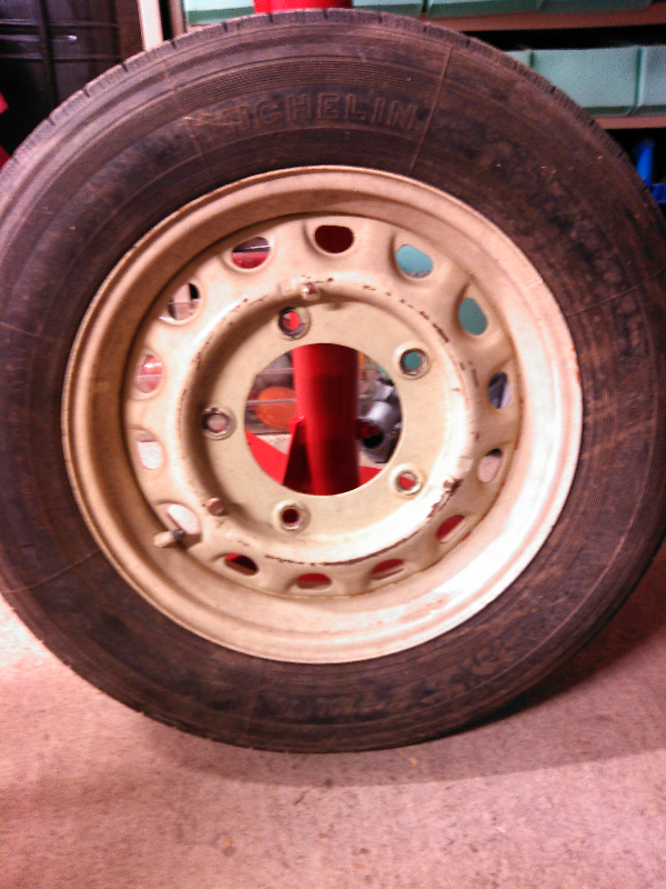

Si c'est des roues "lambda", c'est sur que ça coutera généralement moins cher d'en acheter des neuves que de passer par un pro.
Mais, la roue qu'il met en photo, ce n'est pas une roue de 2 CV 6. Elle n'est pas refabriquée, donc il faut la repeindre.
A part ça, un petit peu de terminologie.
La photo en haut c'est une roue.
La roue est composée de la jante et du voile, la jante reçoit le pneu, et le voile permet de fixer la roue.
Il y a des roues sans voile, mais dans ce cas elles ont généralement une jante, des rayons et un moyeu....
Voilà, voilà, et pas de mauvais jeux de mots avec le voile

J'ai une adresse d'un Pro sur Reims ,le tarif est de 150 €uros pour une jante de Trac ( en photo ) ça comporte le sablage la rectification de voilage et une peinture Époxy Ral au choix , si on compte environ 50 €uros de' Époxy c'est rentable , ça peux aussi paraitre onéreux mais pour une jante rare je trouve que le prix est correct .maintenant c'est évident pour une jante classique
Roue de Traction Rubéry-Owen 1950[/i]
