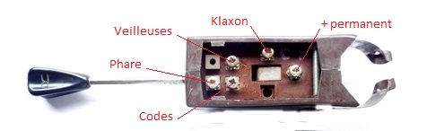

je recâble mes phares, pouvez vous me dire quelle est la position du commodo en code et phare ?

1er cran 0, tout est éteint !
2ème cran, marqué V comme Ville, en haut (vers le conducteur) veilleuses, en bas feux ce croisement (code)
3ème cran, marqué R comme route, en bas feux de croisement (ça permet de rester en code quand on tourne juste le commodo), en haut pleins phares.
Voilà le branchement :
commodo récentes 2.jpg (49.07 Kio) Vu 2442 fois
